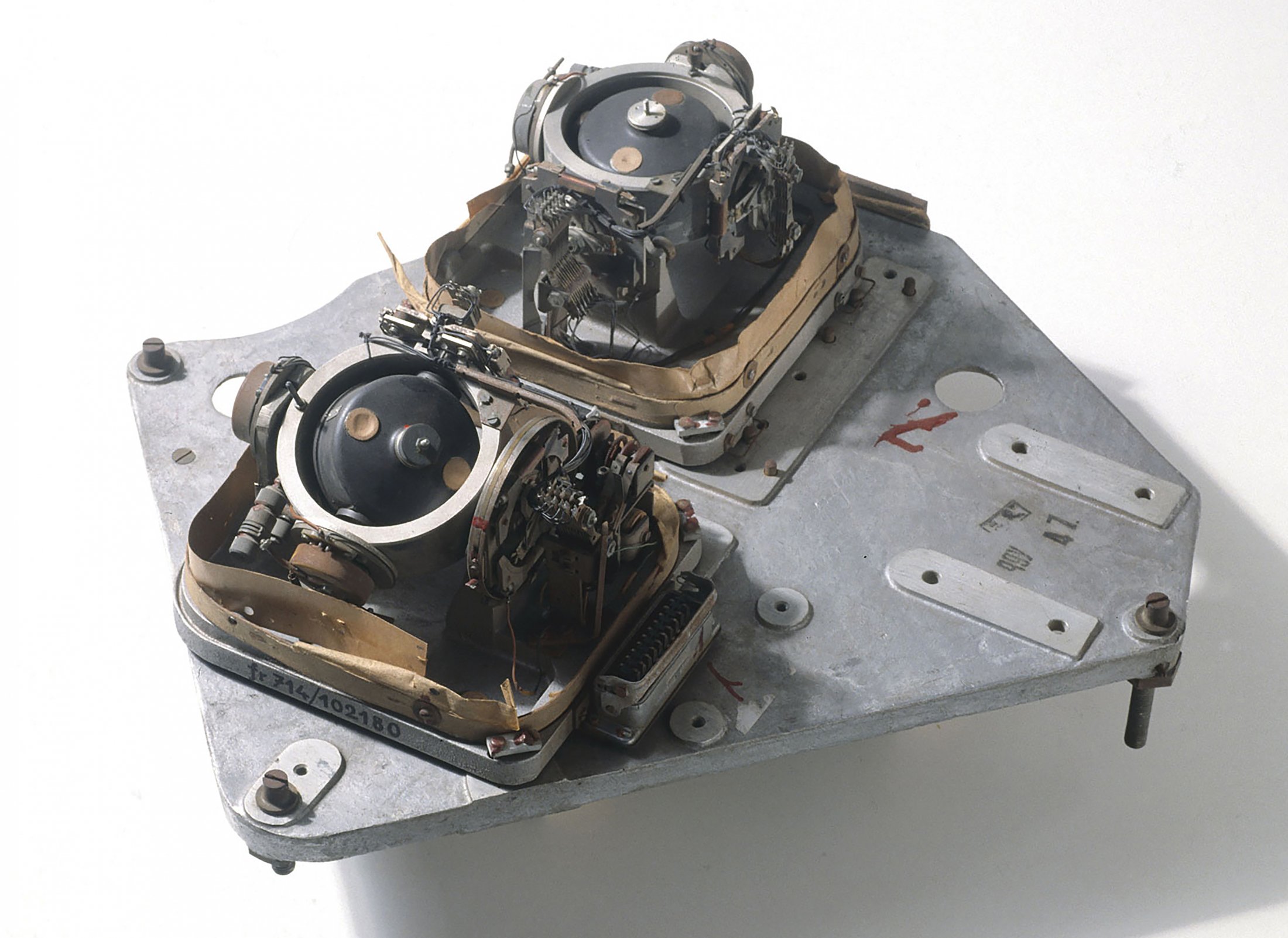

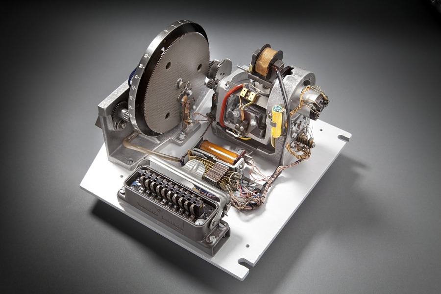

Nouveau message Post Numéro: 9  Nouveau message de Signal Corps  Nouveau message 02 Mar 2022, 12:13
Voici les deux gyroscopes vertical/horizontal dans leur configuration d'utilisation du dispositif de guidage Siemens Vertikant LEV-3 cité dans le post 2 par notre ami Coyote.
C'est le coeur du système de navigation du V2.
Plusieurs modifications y furent apportées au cours de son utilisation pour en améliorer les performances et la précision.
Détail d'un gyroscope incomplet.
https://airandspace.si.edu/collection-objects/accelerometer-gyroscopic-v-2/nasm_A19880369000
