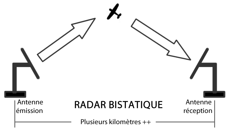

Le principe adoptée fut le plus simple et consistait à disposer de deux équipements séparés et indépendants, un émetteur et un récepteur reliés chacun à sa propre antenne et éloignés l'un de l'autre de plusieurs kilomètres.
Ce concept de ce qu'on appellera ultérieurement "radar bistatique", est par ailleurs toujours en usage de nos jours pour certaines applications particulières.

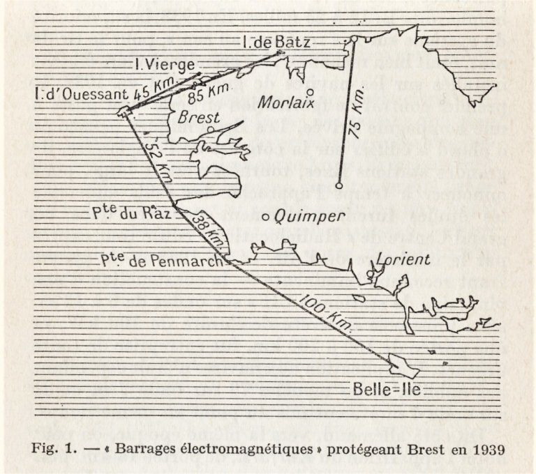

La Marine décida, de son côté, d’équiper les abords des ports de Brest, Toulon, Cherbourg et Bizerte du même dispositif mais seul, celui de Brest, était en fonctionnement avant le début du conflit.
Implantations du "Barrage David" de Brest.

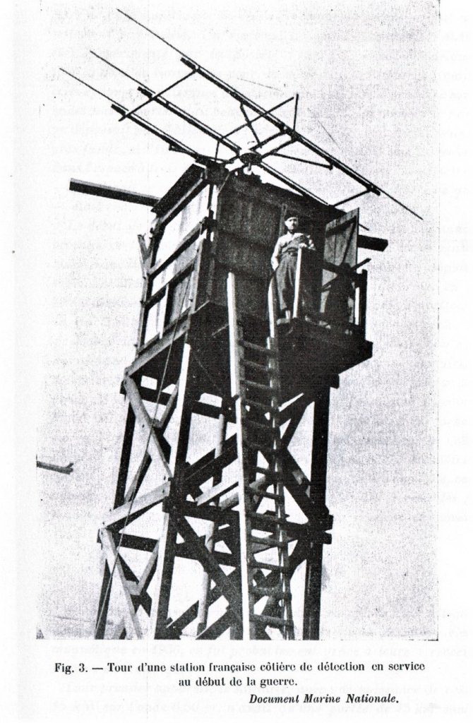

Une tour de détection d’un "Barrage David" utilisé par la Marine, source: Marine Nationale

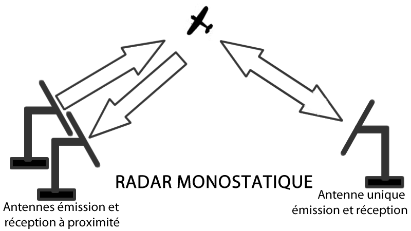

Ce n'était pas du tout la même technique utilisée !
Les navires de la Marine utilisaient un système monostatique avec émetteur à impulsions alors que le 'Barrage David" fonctionnait sur le principe de radar bistatique avec émission continue permanente sans modulation ! Ils sont totalement différents et seul le nom DEM est commun aux deux dispositifs à l'instar du terme radar qui est largement utilisé pour une infinité d''équipements fonctionnant sur des principes différents.

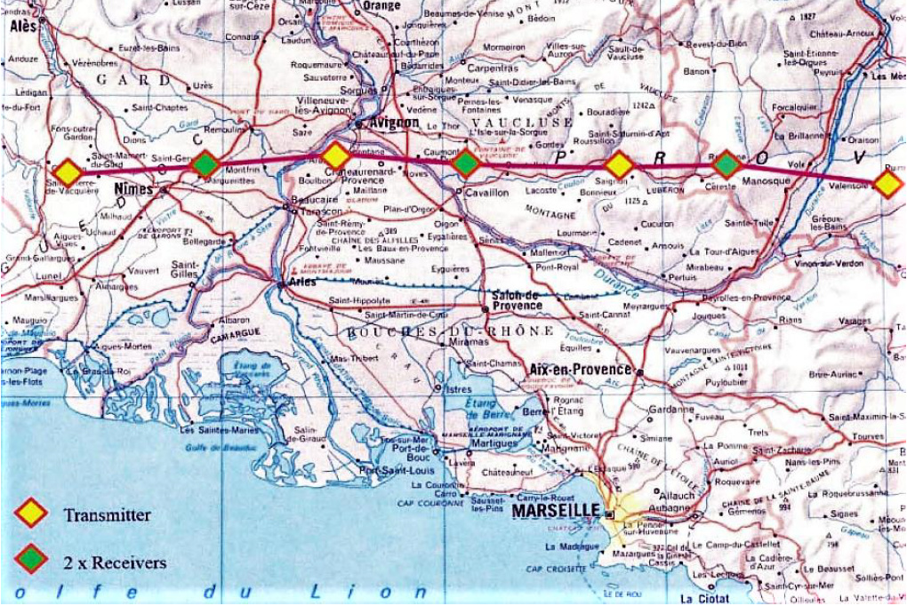

Je ne comprend pas ce positionnement au nord de Marseille ??? :shock:

kfranc01 a écrit:Je ne comprend pas ce positionnement au nord de Marseille ??? :shock:
Oui en effet, un "Barrage David"au nord de Marseille a été installé par la "Compagnie de Détection Électromagnétique" de l'Armée de l'Air mais aucune donnée n'est disponible sur les résultats opérationnels. J'ai très peu d'informations sur ce dispositif installé dans le sud de France.
La carte indique les emplacements des émetteurs (jaune) et des récepteurs (vert). Chaque emplacement de réception comporte deux récepteurs qui "écoutent" chacun le signal des émetteurs situés de part et d'autre. La ligne rouge correspond à la couverture virtuelle de détection de ce "barrage".
Après l'Armistice ,la Marine Nationale, seule en lice pour le développement de la DEM, installera ce dispositif rudimentaire aux abords de Toulon et il semblerait qu'il ait été opérationnel.

Sur le navire Normandie, le dispositif n'était pas du tout le même que celui décrit mais un système embarqué monostatique avec émetteur à impulsions destiné à détecter les icebergs et les éventuels obstacles situés vers l'avant dans la trajectoire du navire. Outre la direction prédéfinie, ce dispositif permettait aussi de connaitre la distance de l'obstacle.
Le "Barrage David" était encore plus rudimentaire et fonctionnait sur un autre principe.
Il avait pour seule vocation de détecter la présence d'un éventuel objet dans un espace aérien défini, rien d'autre : pas de distance, pas de direction, pas d'altitude, pas d'identification, ces tâches étant allouées aux observateurs du système d'alerte.
Il fut rapidement abandonné et remplacé par des dispositifs à impulsions beaucoup plus fiables et largement plus efficaces, performants et précis.
