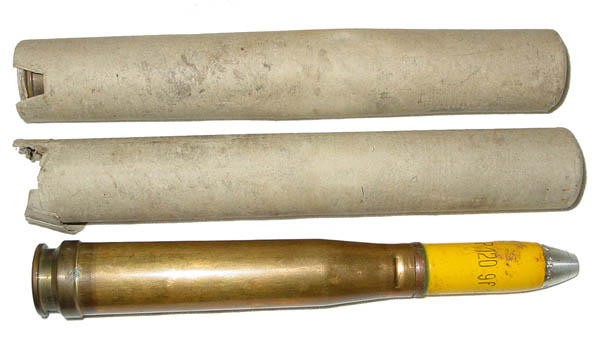

Nouveau message Post Numéro: 3  Nouveau message de Richelieu  Nouveau message 17 Juil 2020, 18:00
Bonsoir.
Ce sont des étuis d'emballages individuels des cartouches de 2cm flak.

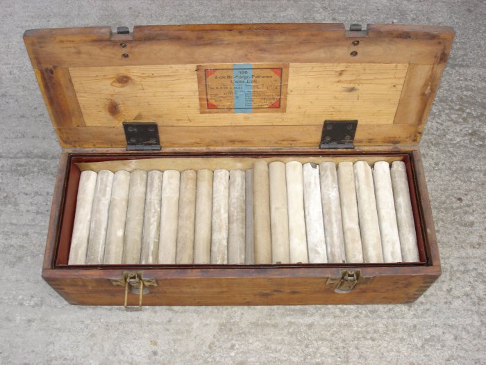

Nouveau message Post Numéro: 7  Nouveau message de Powerhouse  Nouveau message 18 Juil 2020, 07:22
Cela ressemblait à ça?
source: http://wehrmachts.kisten.free.fr/20mm_bois_2.htm

Nouveau message Post Numéro: 8  Nouveau message de Patrick.Fleuridas  Nouveau message 18 Juil 2020, 09:53
Richelieu donne une réponse logique et réelle.
Voir ci-joint une caisse complète. Document le-pingouin-62.chez-alice.fr

Re: Munitions allemandes à douilles non métalliques
Nouveau message Post Numéro: 9  Nouveau message de Loïc Charpentier  Nouveau message 18 Juil 2020, 10:02
Richelieu a écrit:Avant de les mettre dans les chargeurs,il faut bien les ranger quelque part !
Hé, voui! ::super:: Chaque pièce de 2 cm - monotube ou 4 tubes (Vierling) - avait une dotation de boitiers-chargeurs métalliques de 10 coups, plus des casiers en bois, contenance 100 ou 80 cartouches, en vrac - conditionnées dans des étuis individuels en carton - pour leur rechargement. Il y avait, au moins, 2 servants, dont le seul boulot consistait à vérifier, rapidement, l'état des lèvres et du ressort des boitiers-chargeurs, puis de les regarnir.
