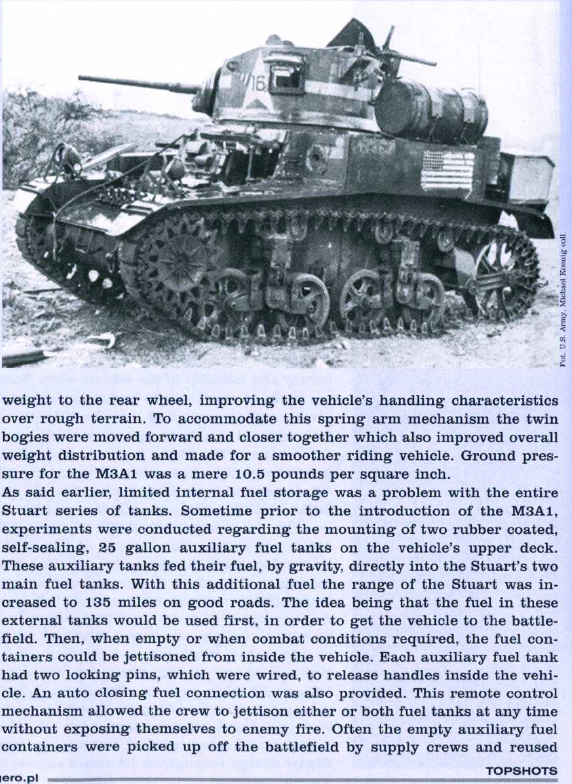

Nouveau message Post Numéro: 33  Nouveau message de Didier  Nouveau message 24 Juil 2025, 14:11
Dans le kagero 11017 sur le M3A1 (McPherson & Koenig): on trouve ceci :

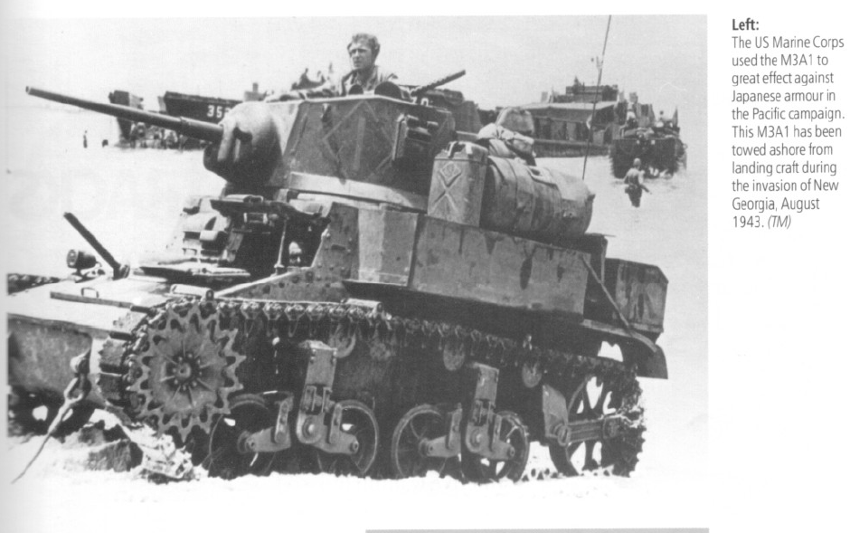

Nouveau message Post Numéro: 34  Nouveau message de Didier  Nouveau message 24 Juil 2025, 14:21
Une photo que j'ai déjà publiée mais avec une légende (Tank in details Stuart I to V/ J. Forty)
