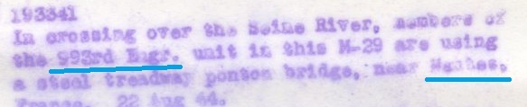

Powerhouse a écrit:Sauf erreur de ma part la seule unité organique de la 79th ID qui commence par 90 est le 904th Field Artillery Bn.
Je plussoie.
La légende au verso de la photo est donc erronée :
Par contre, il a bien existé une 993rd Engineer Treadway Bridge Company.
Il y a fort à parier que c'est bien cette compagnie de pontage qui a réalisé le ponton.
Le photographe du Signal Corps aura probablement cru, de bonne foi, que cette Weasel qui traverse appartenait à ladite unité.

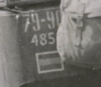

Powerhouse a écrit:Histoire de compliquer un peu plus la chose ::mal-a-la-tete:: ;)
Reste plus qu'à trouver des exemples en image...
C'est une codification spécifique pour le transport par mer qui permet une association plus aisée (ça avait été le "bordel" lors du débarquement en Afrique du Nord !?) entre matériel et navire de transport.
Comme l'explique, dans les grands principes, le site partagé par Prosper ;)
Il en existe une bible écrite par une joyeuse bande de frapadingues.
J'ai les références à la maison. Ceux que cela peut intéresser peuvent m'adresser un MP.
Sur la Weasel de la photo postée par Grispatrice on a un exemple de la codification en vigueur pour le débarquement en Normandie :
Le numéro (commençant ici par 485 mais dont la fin est masquée par les sacs) est spécifique à l'unité tout comme le code-barre coloré que l'on aperçoit juste en-dessous et qui permet de reconnaître son unité au premier coup d'oeil.
Le marquage de transport est indépendant du marquage réglementaire expliqué au début du fil et qui est également en partie masqué ici (79-90.)
Il est courant sur les photos de la campagne de Normandie... ...et disparait progressivement avec la rotation des véhicules de remplacement.

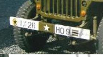

Un code barre comme celui-ci ?

Re: LES MARQUAGES DES VEHICULES US (ETO) PAR LA PRATIQUE
Nouveau message Post Numéro: 96  Nouveau message de Dog Red  Nouveau message 23 Fév 2023, 14:58
Prosper Vandenbroucke a écrit:Un code barre comme celui-ci ?
Oui.
Qui se lit de haut en bas :
. Olive Drab
. Blue (?)
. Olive Drab
Ce qui donne un numéro se terminant par 26 (les numéros des 2 premières couleur en partant du haut, il y en a 10 en tout).
En l'occurrence une jeep de la 1st ID.
Nouveau message Post Numéro: 97  Nouveau message de Prosper Vandenbroucke  Nouveau message 23 Fév 2023, 15:07
Exacte!!!
1st U.S. I.D 26 U.S. I.R. 9°véhicule du HQ
Nouveau message Post Numéro: 98  Nouveau message de Dog Red  Nouveau message 23 Fév 2023, 15:36
Prosper Vandenbroucke a écrit:Exacte!!!
Je n'ai pas de mérite ! C'est écrit dessus.
Et je pense bien que tu l'avais déjà proposée celle-là. (EDIT : post n°68 ;) )
