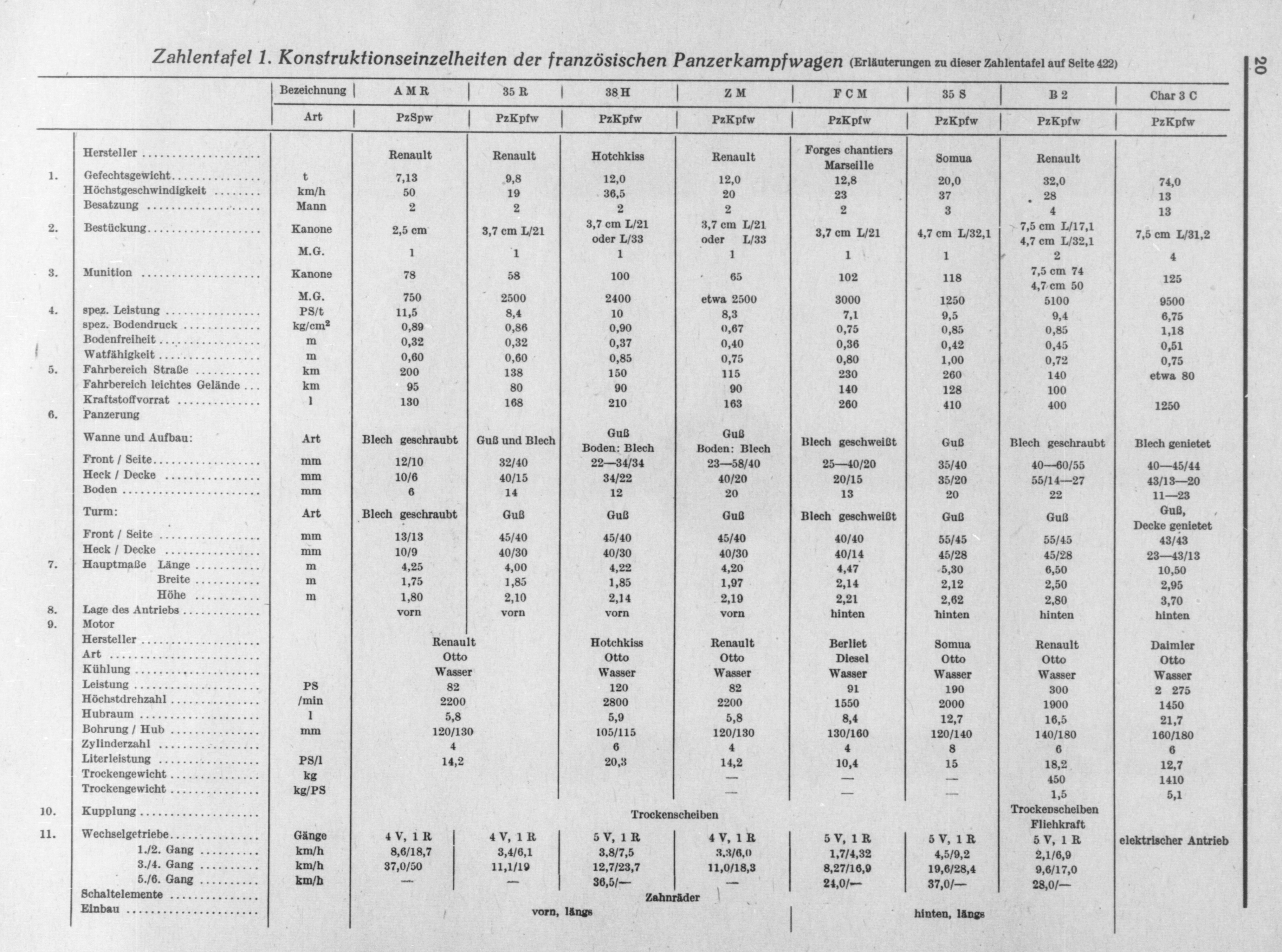

L'un d'entre vous aurait-il des infos (précises! ::elu boulet:: ) sur la longueur totale - mesurée de l'extrêmité de la culasse à celle de la gueule ! - du canon de 75 mm Modèle 1929, installé en casemate sur les chars B1, puis B1bis.
J'ai bien trouvé dans un vieux AFV Weapons Profile, l'info comme quoi cette pièce mesurait 17,1 calibres (ce qui nous ferait 1, 28 m), mais je me méfie avec les anglo-saxons, car ils ont souvent tendance à ne prendre en compte que la longueur du tube rayé - en France, c'est, aussi, parfois le cas. ::mal-a-la-tete::

En fait , tu as ça dans la doc allemande, mon canard, sous la désignation B2 :)
Donc c'est bien du L 17,1 .
voir doc allemande de 1942 :
