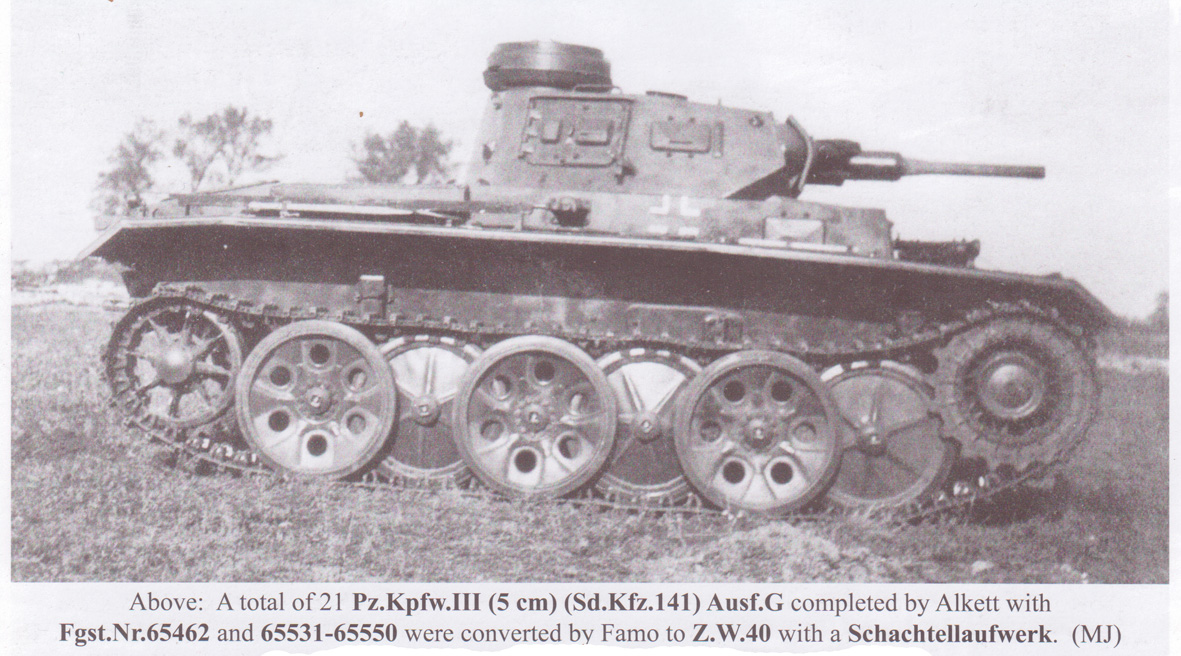

Ce qui m'étonne c'est qu'il y a sur ce site un certain nombre de photos où l'on voit nettement plusieurs exemplaire de ce Panzer III Ausf G modifié donc ce n'était pas un proto unique ??
exemple, ici il y en a au moins 4 voir plus ?? :

et dans son "PANZER TRACTS No.3-5 Panzerkampfwagen III Umbau" Thomas L. Jentz dit :
"Suchis the case with the Z.W.40 with the single trial vehicleidentified by Fgst.Nr.65482, having been taken from the
6./Z.W.Serie completed by Alkett, and the small production series of 20 Z.W.40 with Fgst.Nr.65531 to 65550 having been completed using the last 20 chassis from the 6./Z.W.Serie completed by Alkett. Unfortunately original documents have not survived to explain why these 20 Z.W.40 all had 7./Z.W. turrets, but were not fitted or prepared to fit 30 mm thick face-hardened plates bolted onto the front and rear, the same as other late productionPz.Kpfw.III Ausf.G."
et aussi entre autre (il y a un chapitre sur ce Z.W.40) "A single Versuchs-Z.W.40 was ordered by Wa Pruef 6 and converted from a Pz.Kpfw.III Ausf.G (Fgst.Nr.65462) with a Famo Z.W.40 Laufwerk but still retained a normal Ausf.G turret. This Versuchs-Z.W.40 was tested in Kummersdorf, St.Johann, and by Maybach in Friedrichshafen. A short production series of 20 Pz.Kpfw. III Ausf.G (Fgst.Nr.65531 to 65550), was converted to Z.W.40 using the last 20 from Alkett's Pz.Kpfw.III Ausf.G contract for 150 6./Z. W. These 20 were unique in having Ausf.H turrets. Famo reported production of 9 sets of Z.W.40 Laufwerk at a cost of21 ,055 RM each in fiscal year 1940 (I Oct40-30Sep41 )."
Donc Jentz se plante en parlant d'une série de 20 Z.W.40 ???
Photo du livre :

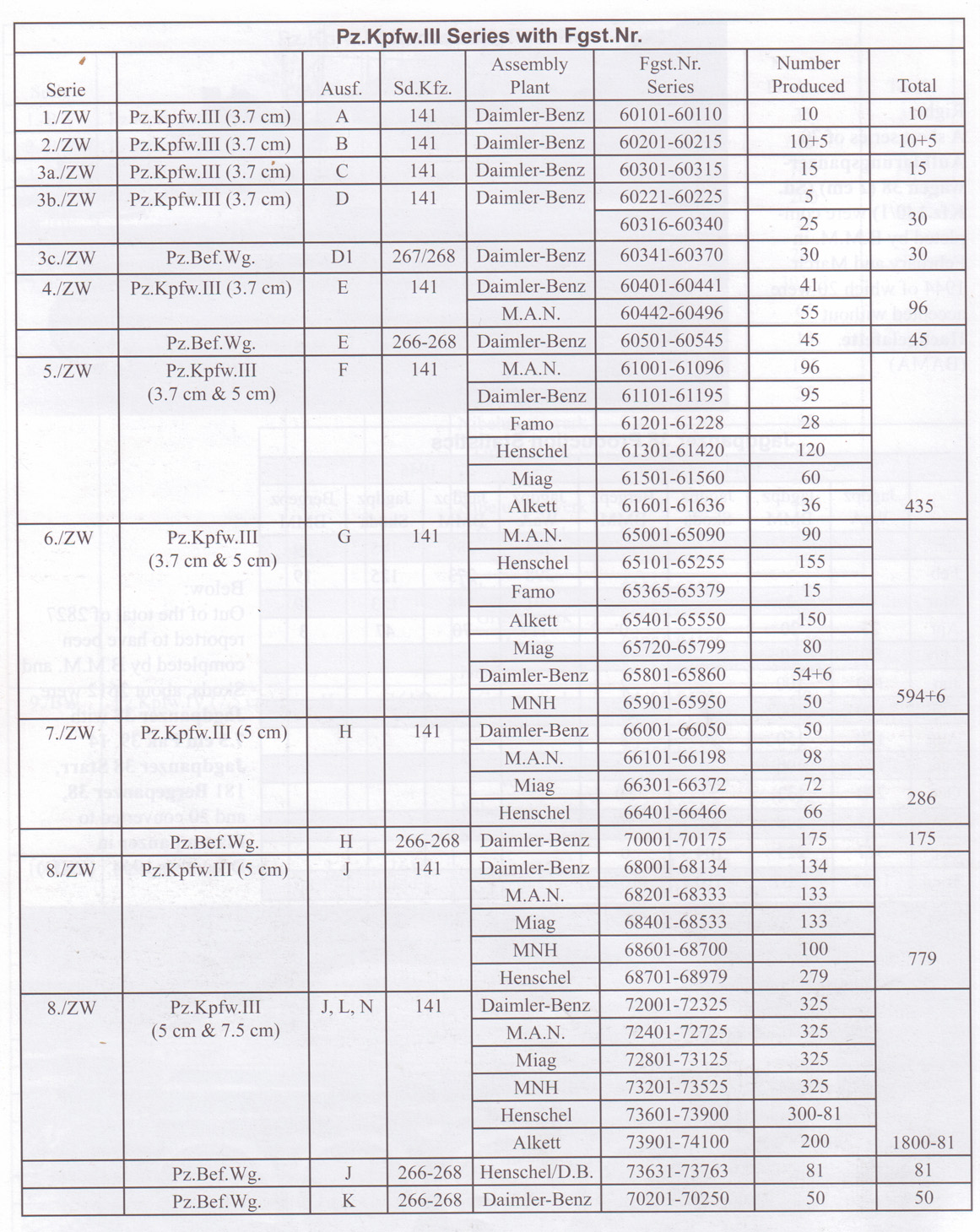

Non, il ne se plante pas, mais le "ZW 40" n'a jamais existé dans la déclinaison officielle allemande. C'était, très probablement, un identifiant "proto" ou "projet" attribué par WaPrüf 6, comme BW 40, évoqué, précédemment, mais officiellement, ces 21 véhicules (en incluant le proto) sont tous de l'Ausführung G (6./ZW), assemblés par Alkett (série de châssis 65401-65450), dotés d'une tourelle type 7./ZW (Ausf.H) et chaussés d'un train de roulement à recouvrement "Famo" - ce qui est logique pour l'époque, puisque Famo était le concepteur et fabricant du Sd.Kfz.9 (18 t), lui-aussi, équipé d'un train de roulement à recouvrement-.
La photo et l'extrait de tableau proviennent, tous deux, du Panzer Tracts N°23 - Panzer Production from 1933 to 1945 -, publié en 2011 et, à ma connaissance, dernier du genre publié par Jentz-Doyle, du vivant du premier cité.
Le train de roulement de cette toute petite série de Panzerounets (0,3 % des 6394 Pz. III assemblés entre 1937 et 1943!) ne s'était pas révélé très performant; à l'époque, en 1940-1941, le WaffenAmt 6 cherchait à vérifier quel type de train de roulement était le plus approprié à ses futurs cahiers des charges. Les roues de routes à recouvrement offraient l'avantage d'une meilleure répartition de la surface de contact avec les chenilles et éliminaient la nécessité d'intégrer des galets de retour, en partie haute...sauf qu'au démontage, pour le remplacement d'une pièce HS, cette disposition compliquait l'opération - en plus, quand il gelait à pierre fendre, si le véhicule restait trop longtemps immobilisé et que la boue s'était accumulée dans le train de roulement, il fallait, impérativement, vérifier son état et, si nécessaire, casser ces accumulations de boue ...gelée, à coups de marteau, avant de reprendre la progression! -. Vous allez me rétorquer... Ah, non! Quand on se pèle de froid, il n'y a pas de boue! Oui, certes, pour le premier véhicule, mais si les autres se succèdent dans les traces du premier, sous le poids des véhicules et le malaxage des chenilles, le terrain dégèle en surface - c'est le principe du brise-glace! -. :D
Les deux cahiers des charges, établis au second semestre 1941, celui du Tiger I et du Panther, imposaient ce type de train de roulement.
Non, aucune tentative d'adapter ce type de train de roulement sur les StuG. III et, hormis cette petite série de véhicules, qui resteront en service, uniquement, pour essais & écolage, mais ne verront, jamais, le front, les Pz. III, Pz. IV et StuGe conserveront leur train de roulement d'origine.
