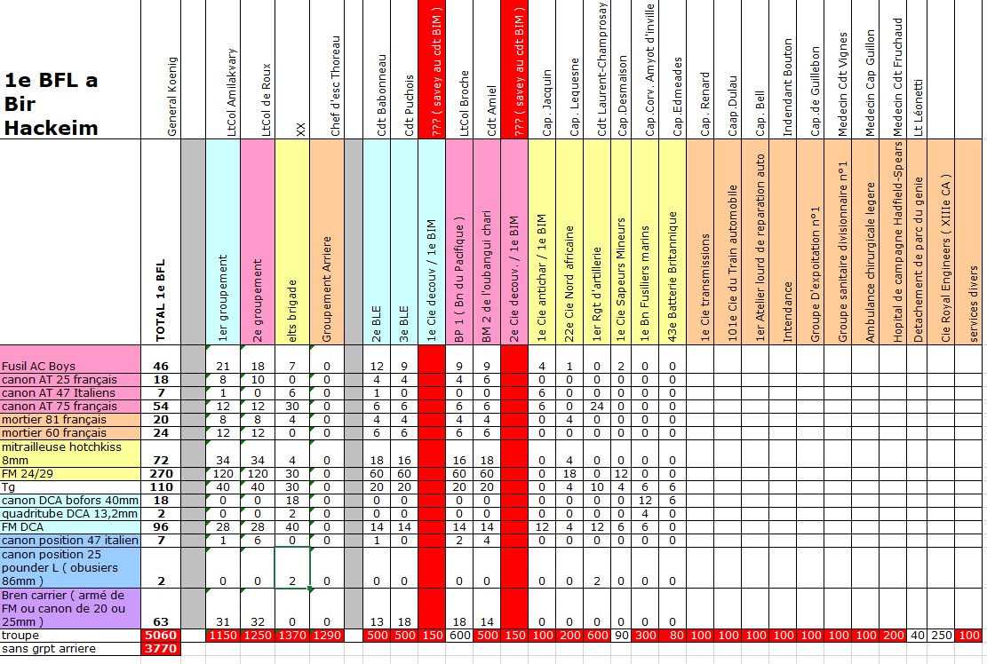

Nouveau message Post Numéro: 7  Nouveau message de alain adam  Nouveau message 17 Juin 2020, 21:00
Voici une hypothèse de répartition du matériel de la 1ere BFL réalisé il y a quelques années .
Il me manquait des informations précises sur le groupement arrière et sur les deux compagnies de découverte, le reste doit être a peu prés correct.
Pour les quadritubes de DCA , certaines sources indiquent 2, d'autres 4 .
Je n'ai jamais su a quoi correspondait l'acronyme "Tg" . J'ai pensé à des lances grenades à l'époque , ou peut être des mitrailleuses AA car on en trouve dans pas mal d'unités de support ...
