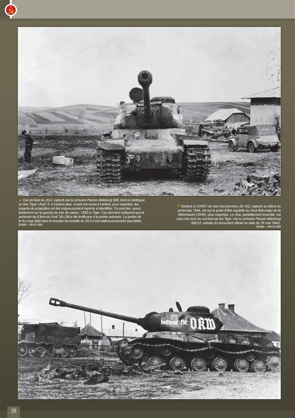

Sinon, à propos du "Josef Staline" (JS-2), j'ai un petit problème de chronologie.
A la page 6 de la BD, 2ème image... le dialogue précise "la Stavka demande un test grandeur réel de notre nouveau char lourd..."
A la page 7, image 1, il est précisé... " Biélorussie, 1er Front d'Ukraine, Hiver 1944-1945".
Sauf erreur de ma part, ces différentes précisions induisent que les toutes premières apparitions du JS-2 auraient été effectuées durant l'hiver 1944-1945. Ce que confirme d'ailleurs la présentation de l'ouvrage, où il est précisé... " Jean-Pierre Pécau a eu l'idée de prendre comme témoin d'une époque un IS-2, le char d'assaut emblématique de l'arsenal terrestre de l'URSS. Ce mastodonte de fer et d'acier a été utilisé pour la première fois en 1945 et a continué d'être déployé jusqu'à la fin des années 50."

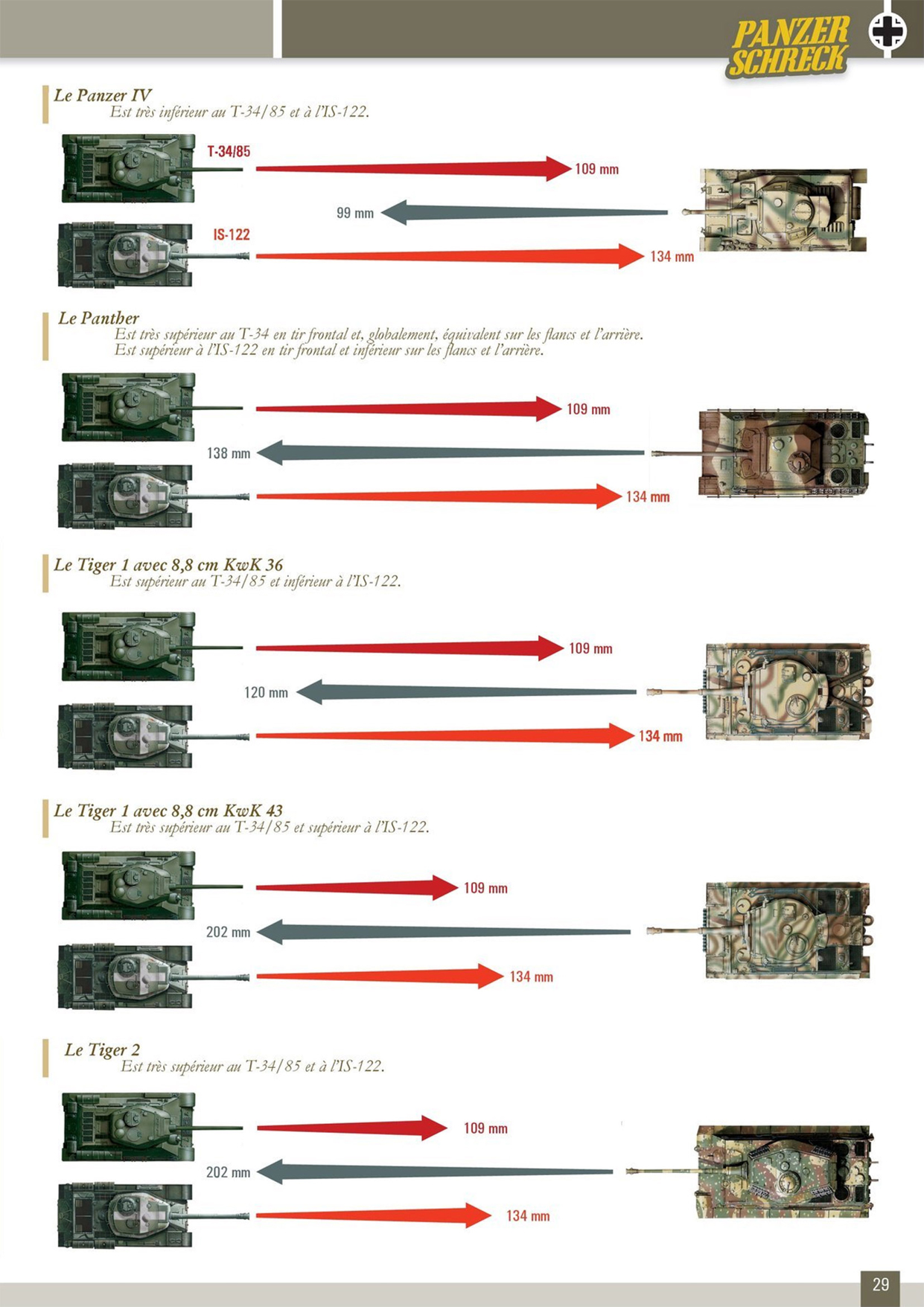

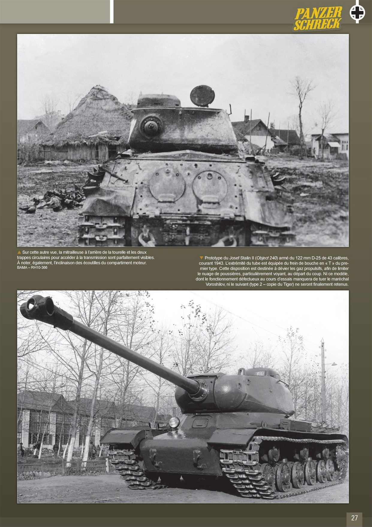

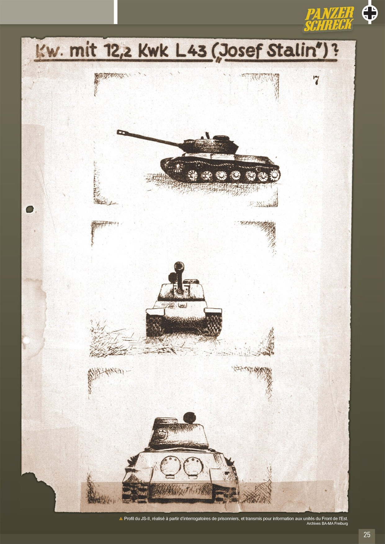

En réalité, dès le 30 janvier 1944, les services de renseignements militaires allemands sur le Front Est "recueillaient" les premiers témoignages de prisonniers de guerre russe sur l'existence d'un nouveau char soviétique; le moins qu'on puisse dire est que ces "témoignages" étaient souvent fantaisistes, mais ils avaient bel et bien existé...
Pour les premiers engagements et captures de JS-2, je mets en ligne, ci-dessous, quelques pages de l'article que j'avais rédigé sur le sujet, dans le Batailles & Blindés N°39 - octobre-novembre 2010... çà commence à sérieusement dater! :D
En gros, la chronologie adopté dans la BD 'Machine de Guerre", à propos du JS -1 (armé du canon de 85 mm) et JS-2 (armé du 122 mm), se plante de près d'un an, comme te le confirmeront les extraits de nombreux rapports officiels allemands, ainsi que clichés ci-dessous. ;)
NOTA : Désolé d'intervenir de la sorte, car, je le concède sans problème - en principe, ce n'est pas trop mon genre! -, ce n'est pas très sympa en regard du travail d'illustration réalisé, mais la crédibilité de ce genre de BD repose également sur la fiabilité des infos historiques et techniques qu'elle contient. ;)
