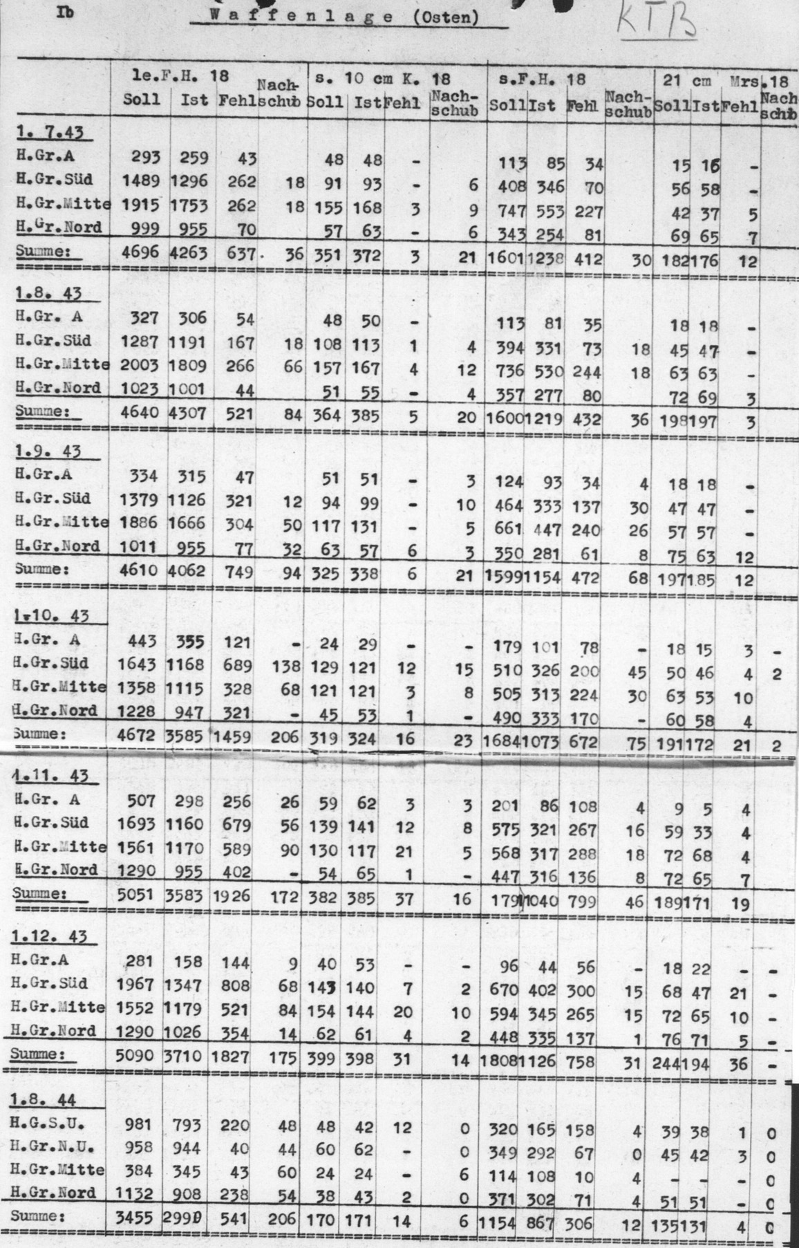

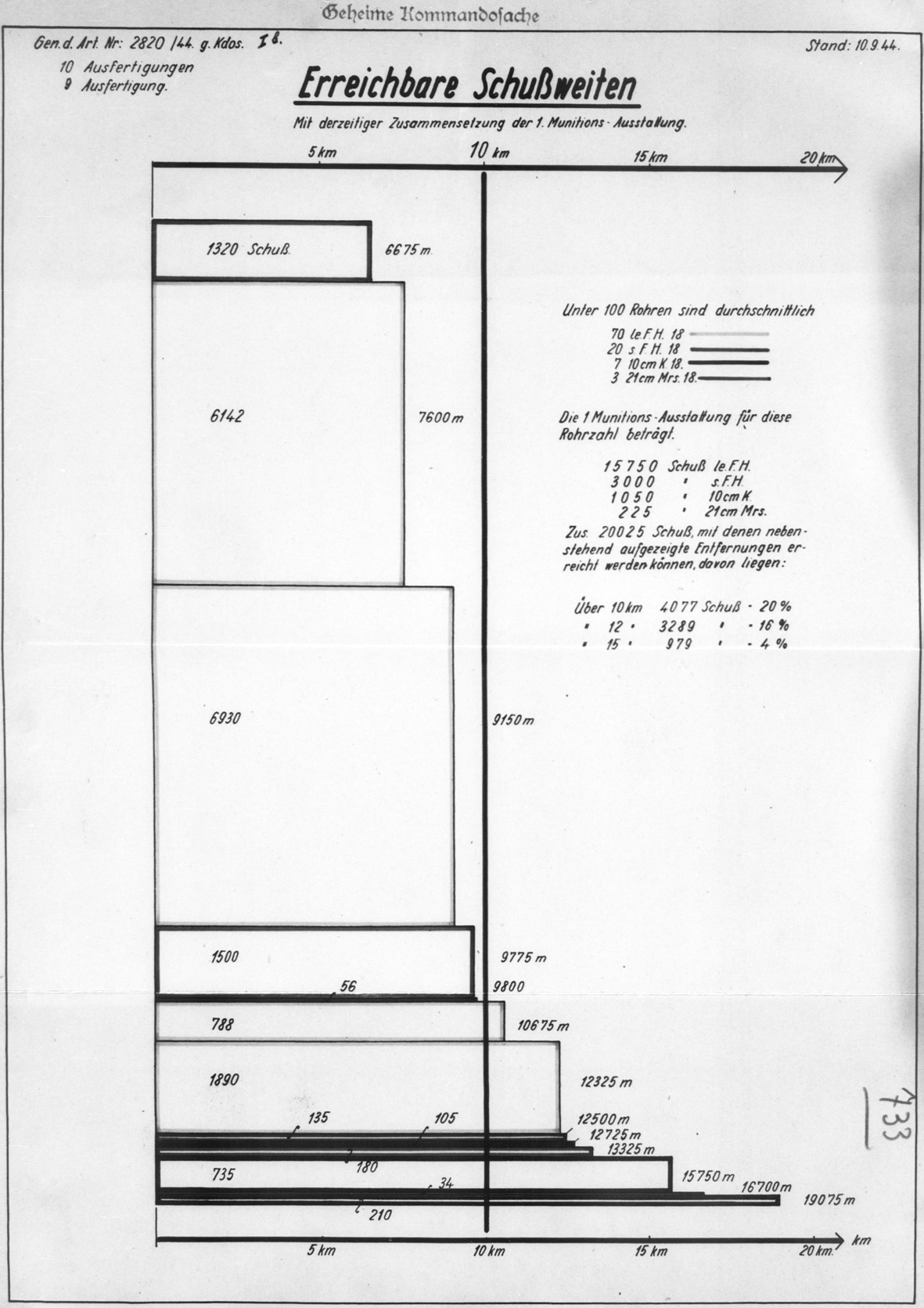

Non, il n'y a pas de relation sur des engagements particuliers de l'artillerie. Les rapports existants sont particulièrement arides, çà se limite à des plans de déploiement, des consommations de munitions et du nombre de pélots tirés en fonction de la distance, comme ci-dessous...
ou des tableaux comparatifs du nombre de pièces, par catégorie ; celui, ci-dessous, récapitule, par exemple, le nombre de pièces (théorique, Soll, et réel, Ist), par Heeresgruppe, sur le Front Est, entre le 1 juillet 1943 et le 1er septembre 1944 ...
