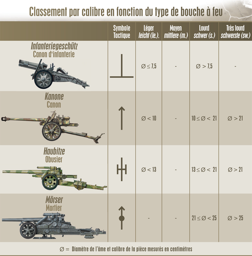

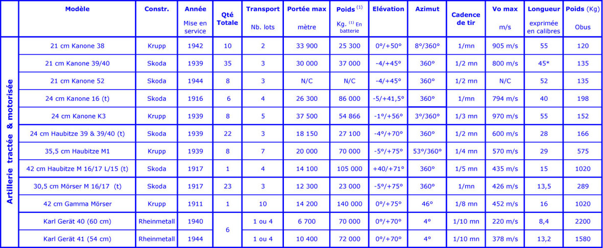

alain adam a écrit:Dis donc , t'aurais pas oublié les mortiers ,canons et obusiers de calibre supérieur à 210mm ? ( 24cm Kanone K3, 24cm Haubitze 39, 30.5cm Mörser(t) etc )
Alors...
1) Ci-dessous le classement des pièces d'artillerie, hors Pak & Flak, en fonction de leurs types (IG, K., FH, Mrs.) et de leurs calibres. Seuls, les mortiers, dont le calibre était compris entre 21 & 25 cm, étaient classés "lourd" (schwer); le problème est que ce type de pièce n'existait pas dans le parc de l'artillerie allemande! :D . Sinon, hormis cette exception, toutes les pièces d'un calibre supérieur à 21 cm étaient répertoriées "très lourdes" (schwerste).
2) Les allemands ne classaient pas leurs pièces très lourdes- d'un calibre supérieur à 21 cm - dans la Feldartillerie, l'artillerie de campagne; c'était une histoire de souplesse d'emploi, de rapidité de mise en batterie, de nombre de lots pour leur transport (temps de montage et démontage) - donc, de poids & d'encombrement -, de cadence de tir, de poids des munitions, etc.
3) Le parc d'artillerie très lourde tractée & motorisée. comme tu pourras le constater, n'allait pas péter bien loin en nombre de pièces et elles pesaient, toutes, un âne mort, voir deux ou trois! :rire:

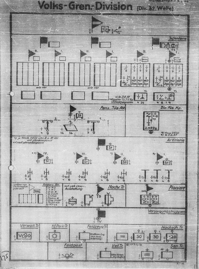

En fait, la différence résidait entre la dotation théorique d'une Infanterie-Division (48 pièces, tous calibres confondus, réparties dans 4 Abteilungen) et celle des divisions blindées (Panzer-Division) & motorisés (ID mot., puis Pz.Gr.Division), qui, elle, n'était que de 36 pièces, en 3 Abteilungen.
Les Volks-Grenadier-Divisionen, elles, disposaient d'un Artillerie-Regiment à 4 Abteilungen - comme les ID ;) -, sauf que la dotation, par batterie, était passée de 4 à 6 pièces, le nombre de batteries, au sein des Abteilungen II & III, passant, dès lors, de 3 à 2. Particularité, l'Abteilung I était dotée de 3 batteries de 6 pièces de 7,5 cm "polyvalentes" (artillerie/antichar) -j 'explique tout çà dans mon bouquin. :D - la dotation totale théorique du régiment d'artillerie passant, dès lors, à 54 pièces - dispositions qui seront reprises, en février 1945, pour l'Infanterie-Division Typ 45.
Organisation-type de la Volks-Grenadier-Division, en 1944...
En 1944, le programme d'approvisionnement et de production avait été établi sur la base de 269 divisions... tu n'as plus qu'à faire le calcul, pour connaitre le nombre de régiments d'artillerie. :rire:
