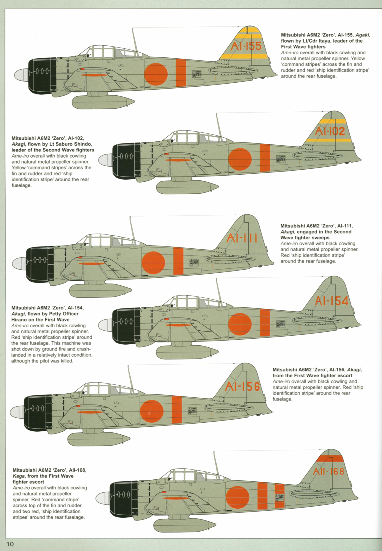

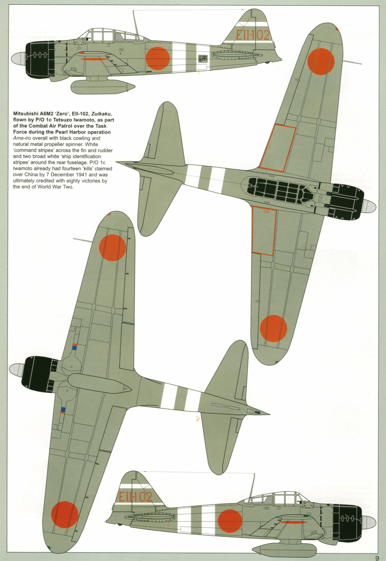

J'ai déniché dans ma doc, un vieux Concord publié en 2001 et intitulé, Combat Colours Nr.4- Pearl Harbor and beyond (December 1941 to May 1942), qui traite, entre autres, des livrées nippones lors de l'attaque sur Pearl Harbor et les semaines suivantes.
Quelques extraits ;

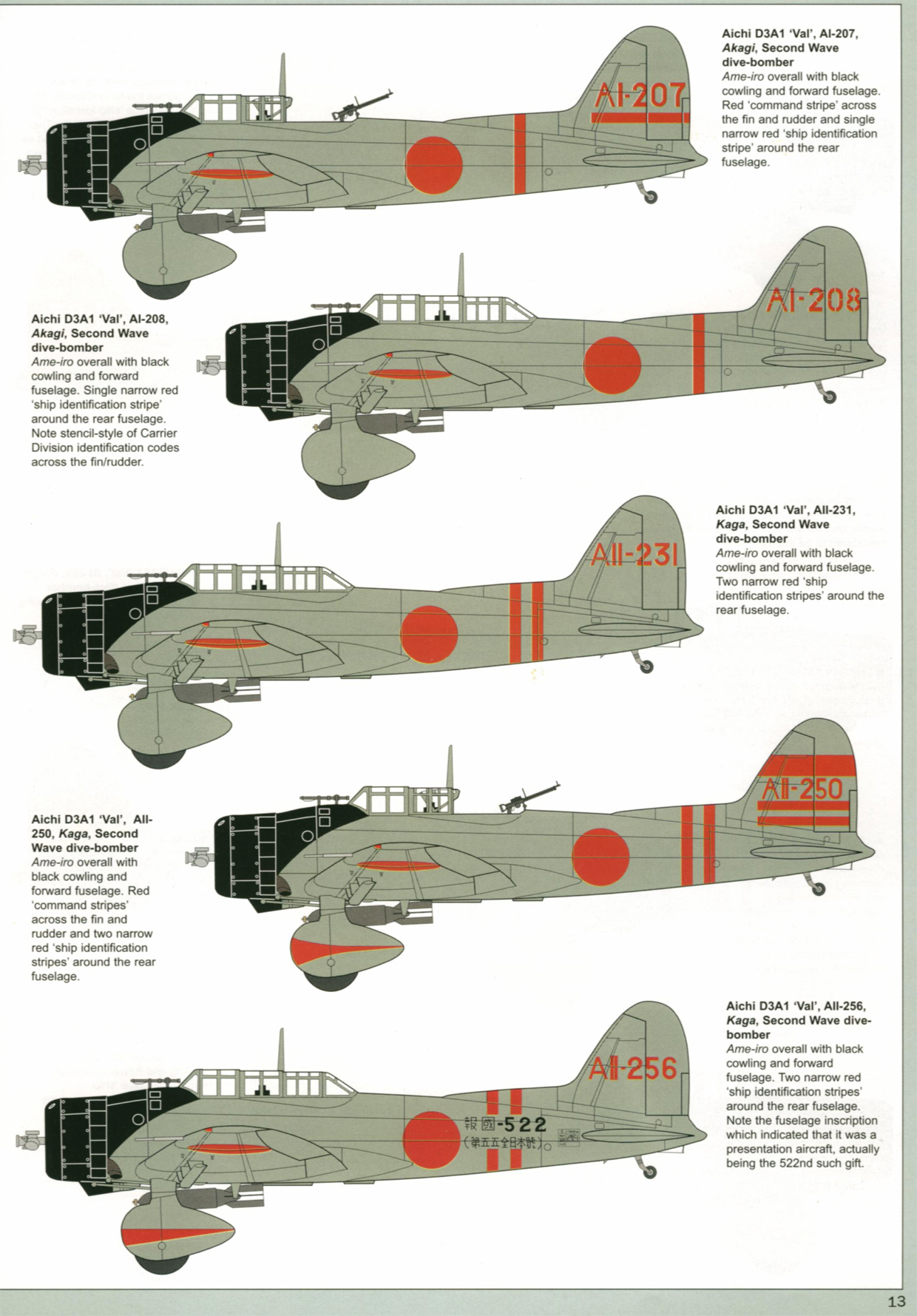

1) les Mitsubishi A6M2 "Zéros" et Aïchi D3A1 "Vals" embarqués... Au sujet de la livrée "gris clair", ame-iro, en japonais, il s'avèrerait qu'il s'agissait, en fait, d'un "brun caramel clair"... d'après l'auteur, une teinte qui, selon le USAF Federal Standard FS595B Color Chips, se situerait entre le FS 595b-0277 et FS 595b-6350. Ci-joint le lien du PDF Federal Standart gnagna...
http://usaf-sig.org/phocadownload/Color ... n_Deck.pdf

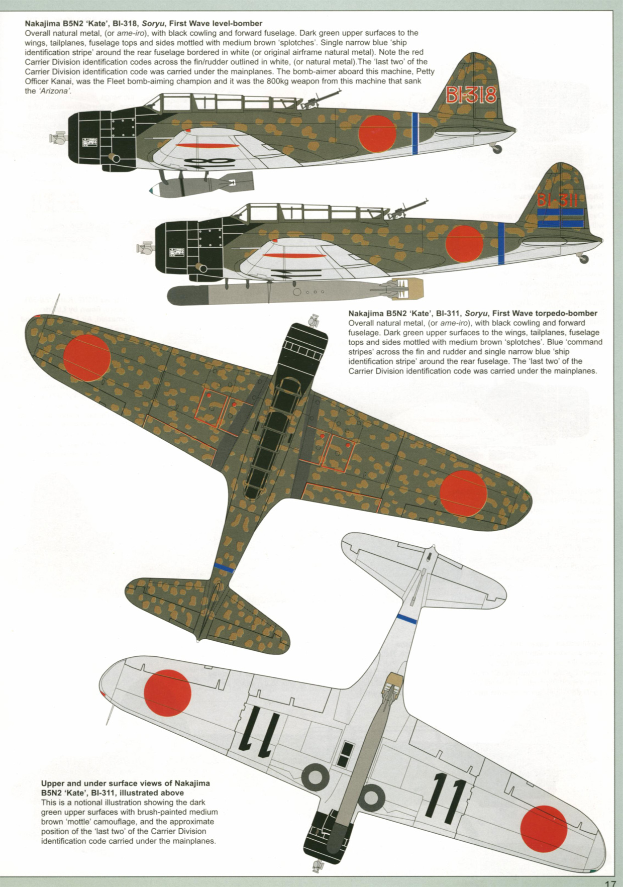

2) Les Nakajima B5N2 "Kates", bombardiers-torpilleurs, eux-aussi embarqués, avaient une livrée "supérieure" vert foncé et des applications (ou non!) de "taches" brun moyen, sachant qu'il n'y avait pas de règle pour lesdites taches, laissées à la libre inspiration du "préposé" :D

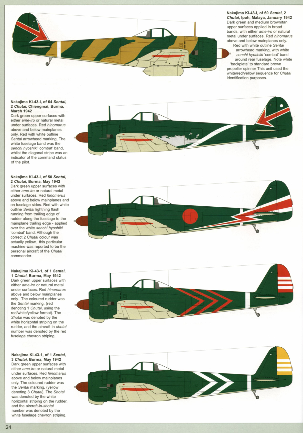

3) Sinon, les appareils de l'Armée de l'Air, tels que les Nakajima Ki-43-I, à la même époque, recevaient une livrée vert foncé unie ou "camouflée"...

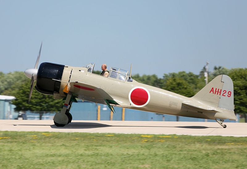

Je crois que celui ci est le seul en état de vol.
Les photos couleurs + internet = Pas de certitude absolue pour la couleur !

coyote a écrit:Je crois que celui ci est le seul en état de vol.
C'est pareil pour les magazines et bouquins, on n'est jamais certain que l'imprimeur a bien respecté la teinte des dessins originaux. Sur "ta" photo, c'est une sorte de beige très clair, qui correspond bien au "caramel clair", alors que sur les extraits que j'ai postés, çà vire au gris verdâtre! ::mal-a-la-tete::

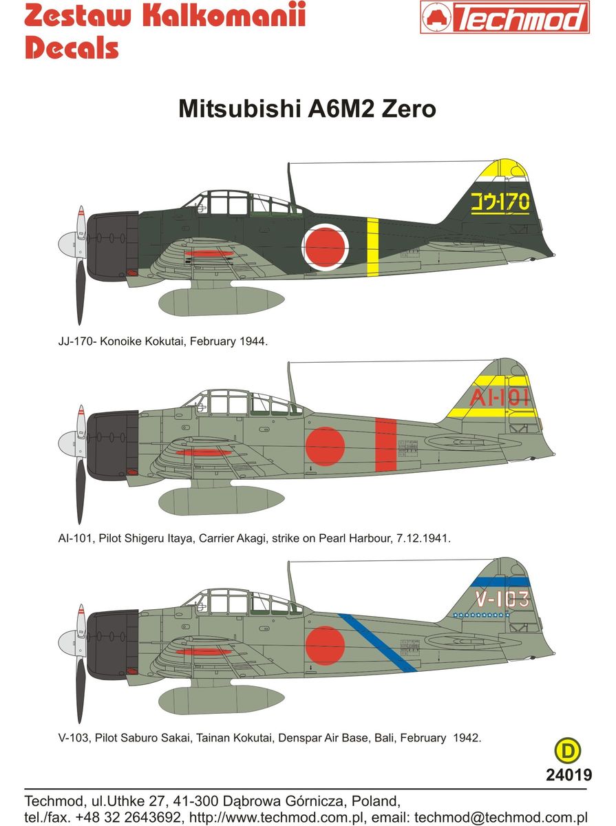

Un peu de lecture sur le sujet (en anglais désolé....), le soucis étant le manque de sources très fiable et des différences de ton entre les "Zero" construit par Mitsubishi et ceux fabriqués par Nakajiama
Je dirais que gris vert correspond à un Mitisubishi un peu passé et le gris caramel à un Nakajima..... ::dubitatif::
https://j-aircraft.com/research/zeroclr.htm

Au passage la transition du "gris" au vert foncé se fait printemps 1943 (avril à juillet)
