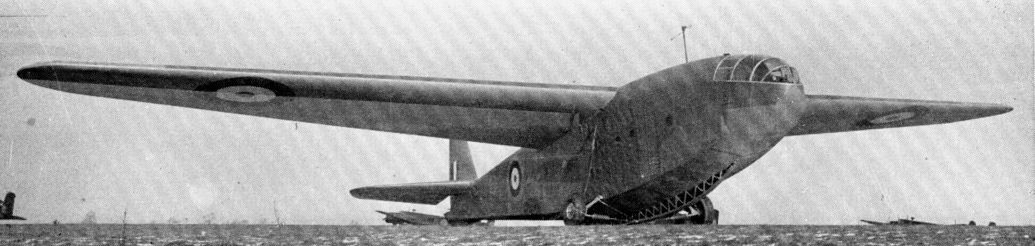

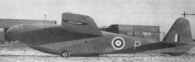

Le Slingsby T.18 Hengist britannique capable de transporter 14 hommes
La lettre "P" sugnifie prototype Un marquage en usage dans la RAF
18 furent construits et servirent à l'instruction et différents essais . La production sera stoppée que les premiers Waco CG4 devienrent disponibles
https://fr.wikipedia.org/wiki/Slingsby_T.18_Hengist
