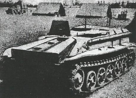

C'est bien un Borgward B IV Traduction expresse http://www.info-pc.home.pl/whatfor/baza ... 1_b_iv.htm

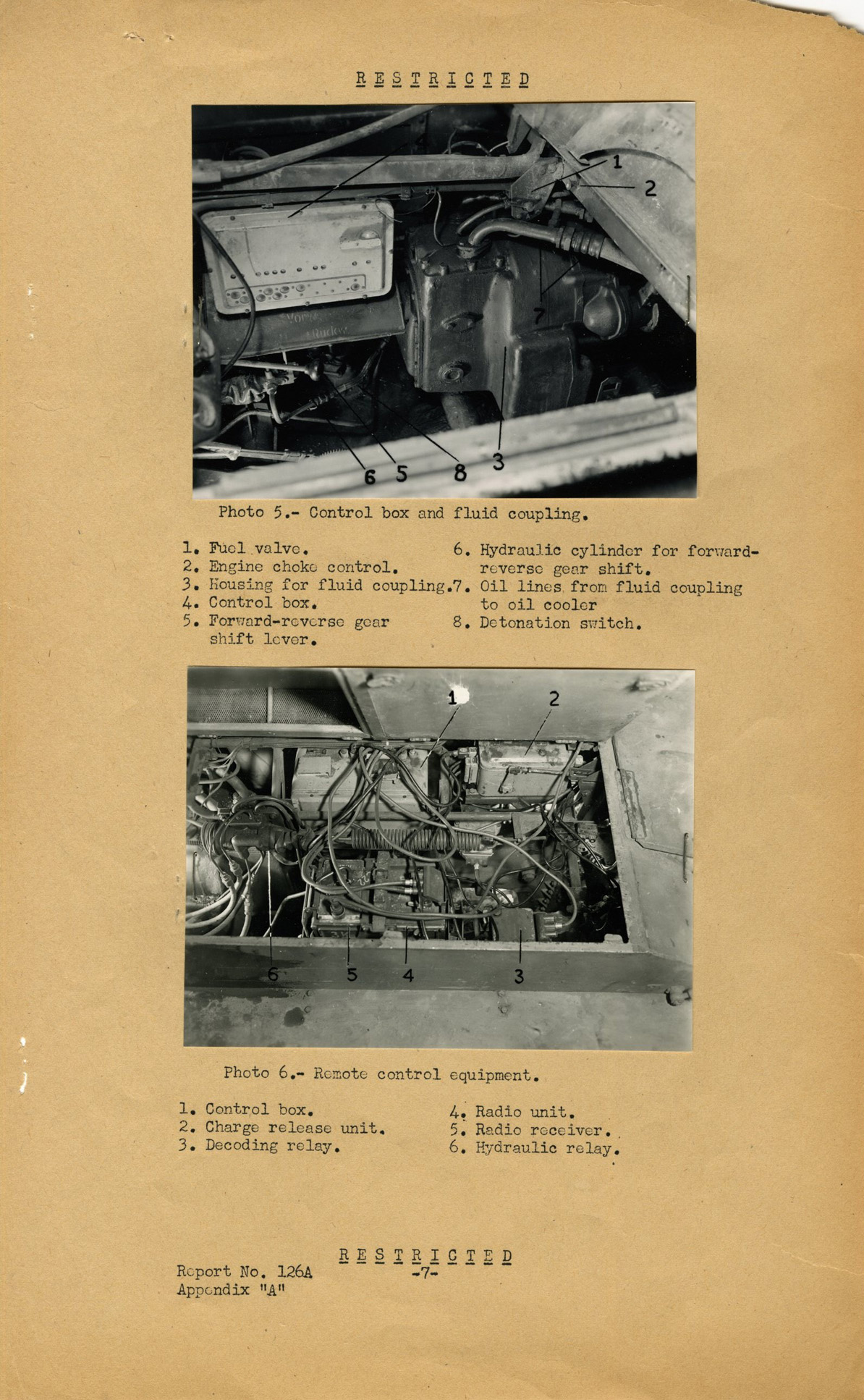

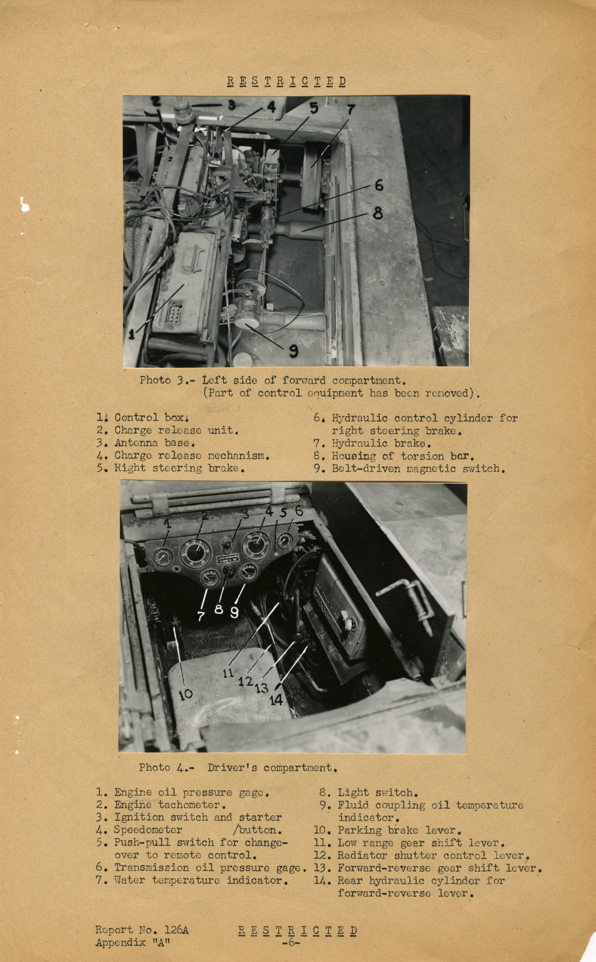

Cette histoire de contacts détonants, disposés à l'avant de "l'habitacle", sous le plancher, ne figure que dans un rapport d'expertise US, établi 3 mars 1945... et, encore, il convient de bien le lire jusqu'au bout, car rédigé en 10 points, elle ne figure qu'en dixième et dernière position! :D Sinon, je n'ai trouvé aucun écrit "commercial", rédigé après-guerre, relevant ce dispositif.
L'équipement de l'habitacle du B IV, quelque soit sa version, était, tout à la fois, relativement, sommaire et "bourré" de manettes et de leviers, dont la fonction restait assez mystérieuse pour un non-initié. Ici, celui d'un B IV Ausf. C - il s'agit d'une partie des photos jointes au rapport US de mars 1945 -. Les techniciens US, eux-même, n'avaient pas été capables d'identifier la fonction de certains voyants - une douzaine de petits panneaux "lettrés", qui venaient se positionner devant une fenêtre, quand on appuyait sur une série des boutons-poussoirs, disposés sur le boitier de contrôle de la radio-commande. ::mal-a-la-tete::
Il se pourrait que la détonation de la charge à 19H00 "pétant", le 13 août 1944, dans une rue de Varsovie, ne soit, en fait, qu'un funeste effet du "hasard".
Quand on dispose d'un 'engin de petite taille, trimbalant jusqu'à 500 kg d'explosifs - on remarque sur ton lien, la photo, juste au-dessus du tableau d'organisation de la StuG-Abt. (Fkl) 302, d'une des charges explosives, "posée" sur le haut de la benne du B IV de droite -, on n'a pas vraiment besoin de lui coller un dispositif détonant à retardement, la bestiole ayant, déjà, un profil de "bombe ambulante " assez prononcé comme-çà. En plus, si une équipe allemande qui , après avoir repris le terrain, s’apprête à récupérer un B IV, apparemment, encore, en bon état, et que la charge pète à ce moment-là, çà risque de ne pas le faire! :D

Drescription technique. Traduite du polonais.
En 1939, Borgward fut chargé de réaliser un véhicule télécommandé à chenilles, destiné à nettoyer les champs de mines ennemis à l'aide d'une remorque à rouleaux. Le véhicule portait la marque B I, pesait 1,5 t et était entraîné par un moteur de 29 CV. En mai 1940, 50 véhicules étaient officiellement nommés "Minenräumwagen" (véhicule de déminage). Sa version développée avec la marque B II pesait 2,3 tonnes et possédait un moteur de 49 ch. La commande de 100 articles a été annulée, car lors des tests, il est apparu que les véhicules eux-mêmes sautaient sur des mines ...
En 1942, un "transporteur de charges lourdes" a été développé à partir de ces véhicules, désigné par Borgward comme "B-IV Ausf. A". Les nouveaux engins, pesant 3,45 t, d'une longueur de 3650 mm, d'une largeur de 1 800 mm et d'une hauteur de 1185 mm, étaient également entraînés par un moteur de 49 CV. Le réservoir de carburant d'une capacité de 130 L permettait une autonomie d'environ 120 km sur le terrain. Les premiers véhicules de ce type ont été reçus par le Waffenamt en avril 1942. Leur introduction au combat a eu lieu en novembre 1942 sur le front oriental. En juin 1943 (livrés), un total de 613 véhicules de ce type avaient été produits. Plus tard, une version améliorée de "B" a été ajoutée aux livraisons. Les véhicules de cette version avaient des plaques de blindage supplémentaires, de sorte que le poids passa à près de 4 tonnes. Au total, jusqu'en novembre 1943, 230 exemplaires de cette version ont été produits.
La deuxième version était la soi-disant Sprengstoffträger ou Schwerer Ladungsträger Fernlenkeinheit ["Un transporteur lourd d'explosifs guidé par radio"]. C'était un engin chenillé monoplace, propulsé par un moteur à combustion interne.
Paramètres La version finale "C" : longueur 4850 mm, largeur 1830 mm, hauteur 1250 mm. Les véhicules étaient équipés d'un moteur Borgward 6 cylindres de 78 ch, qui permettait de développer une vitesse de 40 km / h. La protection de l’armure à l’avant, sur les côtés et à l’arrière du véhicule était encore plus renforcée et s’élevait à 20 mm, l’armure du poste de conduite avait une épaisseur de 15 mm, la partie inférieure et la protection 6 mm. La portée du dispositif radio EP-3 utilisé pour guider le véhicule était de 2 km.
Le poids du véhicule est donc passé à 5 tonnes. Au total, 305 véhicules de ce type ont été produits. On a également tenté d’équiper ces véhicules de caméras de télévision afin de mieux les contrôler sur de longues distances. Ces tentatives ne furent toutefois pas complètement achevées avant la fin de la guerre. Le véhicule de la version "C" était également dépourvu d’armes, alors qu’il y avait devant la cabine du conducteur un dispositif fixant la coque à une mine spéciale à très haute puissance de feu. Cette charge contenait une boîte cubique, inclinée et effilée vers l’avant. La boîte contenait 500 kg de TNT. La charge avait un allumeur à retardement ou électrique et, si nécessaire, un allumeur mécanique à action immédiate.
Si le conducteur ne pouvait s’approcher suffisamment de l'objetif en raison d'un feu nourri, la deuxième option était activée : le contrôle à distance du véhicule. Dans ce cas, le véhicule - comme les "Goliath" - devenait un véhicule sans pilote.
La charge était placée à l'aide d'un levier spécial placé dans la paroi avant de l’engin. Après avoir manœuvré, le pilote plaçait la charge sur le pan incliné du blindage et faisait marche arrière.
La charge était déclenchée à l'aide d'un émetteur radio fonctionnant dans la bande des ondes ultra-courtes [VHF]. Une explosion se produisait lors d’une tentative d'ouverture du capot de la cargaison – par action mécanique instantanée.
Le B-IV a été construit sur la base du convoyeur de munitions VK-302. Les modèles des séries individuelles ne différaient que légèrement par les dimensions et l'épaisseur du blindage. De 1942 à la fin de la guerre, un total de 1148 unités de toutes versions ont été produites [Ausfuhrüng A = 613, B = 230, C = 305 pièces].
Le poids du véhicule est donc passé à 5 tonnes. Au total, 305 véhicules de ce type ont été produits. On a également tenté d’équiper ces véhicules de caméras de télévision afin de mieux les contrôler à distance. Ces tentatives ne furent toutefois pas complètement achevées avant la fin de la guerre. Le véhicule de la version "C" était également dépourvu d’armement, alors qu’il y avait devant la cabine du conducteur un dispositif fixant la coque à une mine spéciale à très haute puissance de feu. Cette charge contenait une boîte cubique, inclinée et effilée vers l’avant. La boîte contenait 500 kg de TNT pressé. La charge avait un allumeur temporisé électrique et, si nécessaire, un allumeur mécanique à action immédiate.
