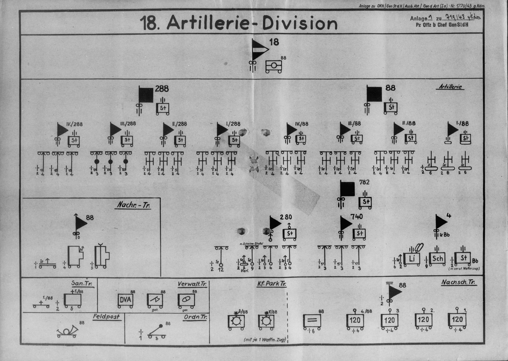

Ci-après, organisation et dotation de la 18. Artillerie-Division (unique formation de ce type, dans la Heer), telle qu'elle était sensée intervenir... le 1er décembre 1943 (décision suspendue).
Sa dotation comprenait :
• 108 pièces d’artillerie - 48 obusiers de 10,5 cm, dont 12 automoteurs « Wespe », 30 obusiers lourds de 15 cm, dont 6 « Hummel », 12 canons de 10 cm, 9 de 17 cm, 9 mortiers de 21 cm -.
• 37 pièces de Flak – 12 canons de 8,8 cm, 18 de 2 cm & 2 Flakvierling 2 cm automoteurs.
Hormis sa composante antiaérienne (Abt.280), la division ne disposait pas de moyens propres pour sa défense rapprochée, car les instructions initiales de mise en œuvre se contentaient d’insister sur une collaboration étroite avec l’infanterie et les blindés du secteur. Elle avait été renforcée, le 26 octobre 1943, par l’adjonction de la Schützen-Abteilung 88, unité d’’infanterie d’accompagnement & protection, créée avec le personnel du Pz.Gren.Bataillon 18, et de la Sturmgeschütz-Batterie 741, forte de 10 canons d’assaut.
La 18. Artillerie-Division avait pour rôle d’intervenir, offensivement et défensivement, sur les points névralgiques du front, où elle représentait, tout à la fois, le centre de gravité et la colonne vertébrale de l’artillerie du secteur. Conçue pour opérer en un unique groupement – tout prélèvement d’une de ses composantes étant formellement proscrit – elle couvrait un front large de 15 km, tandis que ses déplacements et déploiements étaient sensés s’effectuer le plus discrètement possible afin de ménager l’effet de surprise et exploiter au mieux l’avantage de sa très grande puissance de feu – stärksten artl.Schwerpunktsbildung -. Sur le terrain, son Kommandeur, qui ne rendait compte qu’à l’OKH, avait toute autorité pour renforcer, si nécessaire, son dispositif avec les unités d’artillerie « mitoyennes ».
