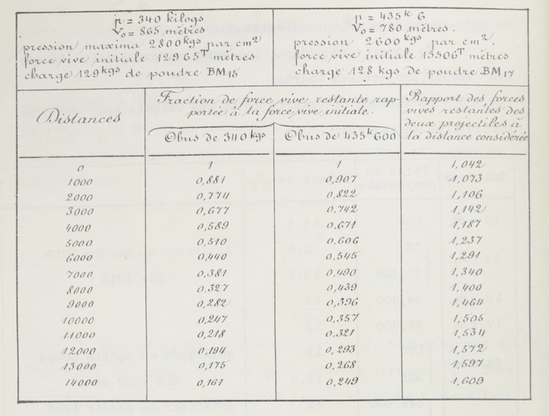

NIALA a écrit:Les canons de 457mm la vitesse à la sortie de 780 m/sec.
Comme l'a indiqué Alain (Niala), la Vo était de 780 m/sec, en sortie de bouche.
Selon les temps de vol précisés par Yvonnick, soit 26 secondes, à la hausse de 10°, pour une portée 16 800 m, çà nous donne une vitesse "moyenne" du projectile, de 646 m/s, et 428 m/s, pour 42 000 m et 98 secondes.
A "646 m/s", un perforant conservait toute son efficacité face à un blindage, alors qu'à "428 m/s", ce n'était plus le cas - c'est la Vo d'un pélot explosif tiré par un obusier terrestre-.
Cà avait, d'ailleurs, été la raison d'être de "la course aux gros calibres navals", car le poids du projectile - et, donc, son calibre - était un avantage pour limiter sa dérive et lui conserver la plus grande vitesse possible en fin de trajectoire.
Extrait du cours d'artillerie, professé à l’École Naval, début 1914. A l'époque, le plus gros calibre en service dans la Marine Nationale était le 30 cm (305 mm)...
... et, ici, un tableau très intéressant, qui compare la "force résiduelle" à la "force vive initiale" de deux obus de 305 mm, l'un, pesant 340 kg, l'autre, 435 kg, jusqu'à 14 000 m de portée, distance résultant d'essais menés sur le pas de tir de Gâvres (à proximité de Quiberon), alors que la portée pratique usuelle maximale "au combat", elle, ne dépassait guère 10 000 m - pour mémoire, la Royal Navy ne disposera pas, avant début 1916, d'un pas d'essais et d'entrainement aux tirs de ses canonniers au-delà de 10 000 mètres! -.

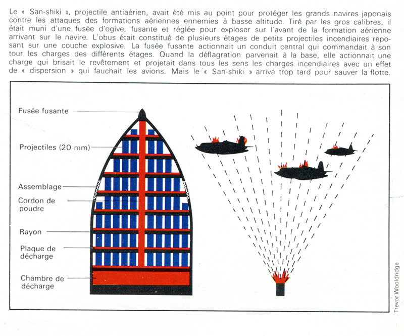

Capacités de perforation de l'obus 91 AP :
pour un blindage vertical, 566 mm à 20 km et 167 mm à 30 km.
pour un blindage horizontal, 416 mm à 20 km et 230 mm à 30 km.
En plus de l'obus 91 AP (Armor Piercing) les Yamato disposaient du HE (High Explosive) et du San Shiki anti-aérien.
san shiki-1.jpg (200.4 Kio) Vu 1123 fois
Cette description provient d'un ouvrage de la fin des années 60.
Dans une documentation plus récente il est précisé que l'obus était rempli de 900 tubes incendiaires de 90 mm de long et 25 mm de diamètre et 600 bandes métalliques.
