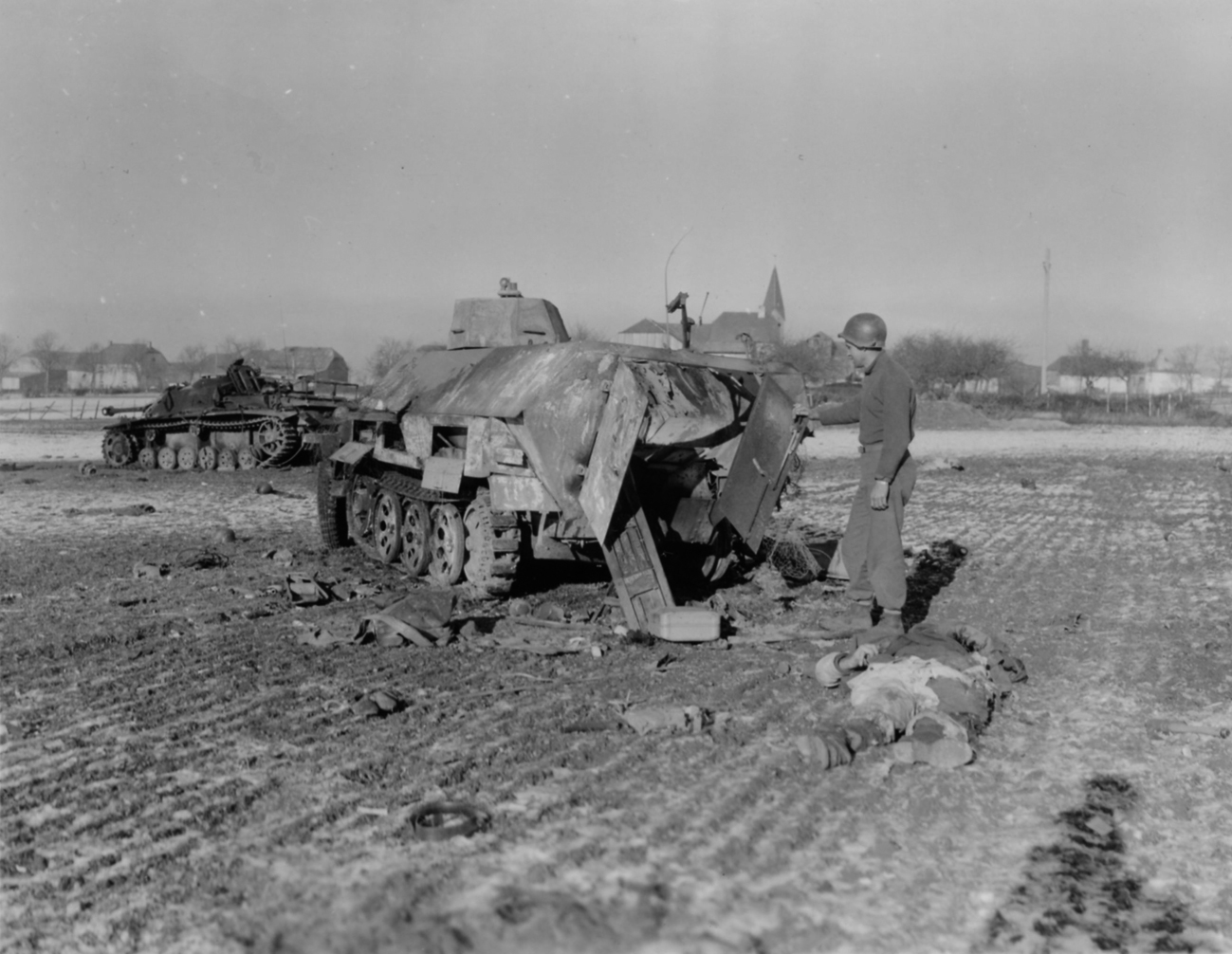

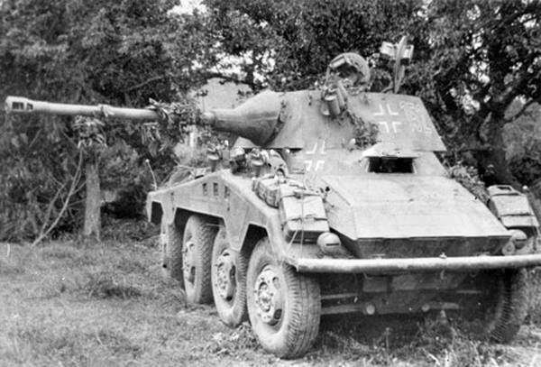

En premier jet :
SdKfz.221 et 222
SdKfz.231
SdKfz.234 "Puma"
SdKfz.250/9 entre autres variantes du 250

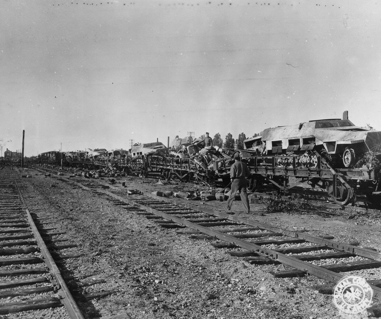

bltedouard a écrit:... je tombe que sur du semi-chenillé.
C'est le domaine où les Allemands avaient fait preuve de "rationalité", en développant, à partir des tracteurs semi-chenillés, Sd.Kfz.10 (1 t.) et Sd.Kfz.11 (3 t.), respectivement les le.SPW 250 et les m. SPW 251, qu'ils avaient déclinés en de nombreuses variantes - transports de troupes, véhicules-radio, blindés d'appui-feu, etc. -...

Merci pour vos images !! Le Puma, je ne l'ai jamais vu mentionné lors de la campagne de France en 44-45. Un engin aussi discret que le nom de l'animal qu'il porte.

bltedouard a écrit:Merci pour vos images !! Le Puma, je ne l'ai jamais vu mentionné lors de la campagne de France en 44-45. Un engin aussi discret que le nom de l'animal qu'il porte.
Produit à une centaine d'exemplaires entre septembre 1943 et septembre 1944, auxquels il faut rajouter 190 "8 roues", armés, pour moitié, soit d'un 7,5 cm L/24 (Sd.Kfz. 234/3), produits entre juin et décembre 1944, soit pour l'autre, d'un 7,5 cm Pak 40 (Sd.Kfz. 234/4), de décembre 1944 à mars-avril 1945, installé dans une tourelle-barbette sans toit.

Le Puma est à l'OdB de plusieurs bataillons de reconnaissance blindés au second semestre 1944 (à confirmer s'ils avaient bien été reçus sur le terrain).
