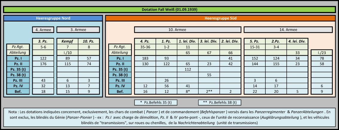

Ci-après tableau des dotations, au 01.09.1939 (Fall Weiß)
2680 Panzer sont alignés, au déclenchement de l’invasion en Pologne, dont :
973 Panzer I, 1127 Panzer II, 112 Panzer 35 (t), 55 Panzer 38 (t), 87 Panzer III, 198 Panzer IV, 128 Panzerbefehlswagen (véhicules de commandement, dépourvus de canon)

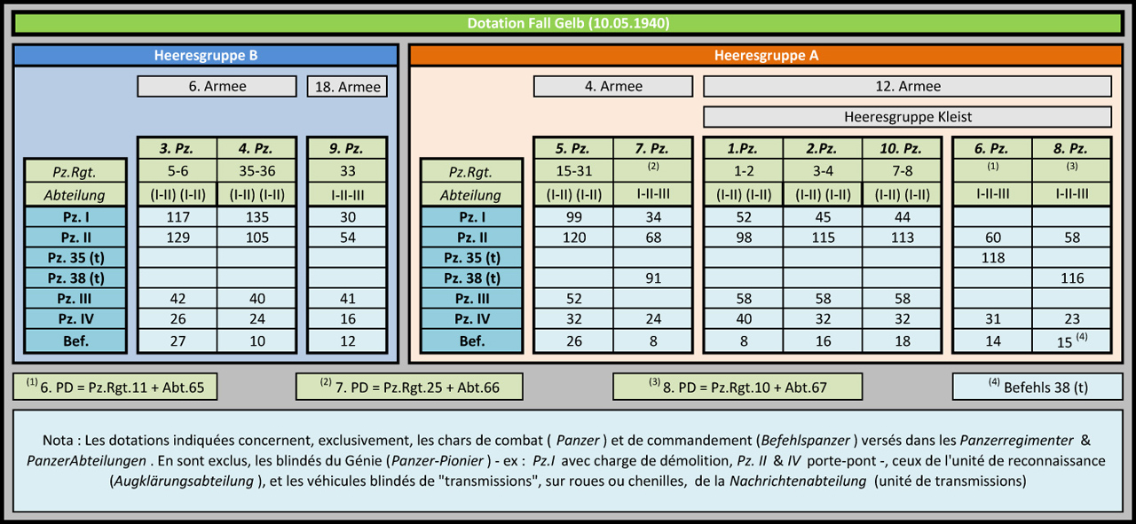

Ci-après tableau des dotations, au 01.09.1939 (Fall Gelb)
Effectif au 10 mai 1940 (Fall Gelb) : 2569 Panzer
556 Panzer I, 920 Panzer II, 118 Panzer 35 (t), 207 Panzer 38 (t), 349 Panzer III, 280 Panzer IV, 139 Panzerbefehlswagen (véhicules de commandement, dépourvus de canon)
