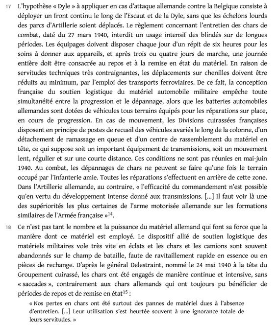

Cela est très bien décrit ici, extrait d'un livre que j'ai lu il y a quelques temps :
extrait 'La coordination des transports en France - Nicolas Neiertz.JPG (135.77 Kio) Vu 679 fois
Ces opérations de servitude intrinsèque a l'arme blindé sont trop souvent ignoré, ou oublié après coup, et peuvent expliquer à mon avis que vous n'en trouver trace dans les archives. Mais ce n'est pas parce qu'il n'y a en pas trace dans les archives que cette contrainte n'existait pas ! Cela prouve surtout que les Allemands s'étaient très bien organisé, et que globalement, cela se passait en douceur (en opposition avec l'armée Française, qui avait un fonctionnement bien trop administratif!!!).
