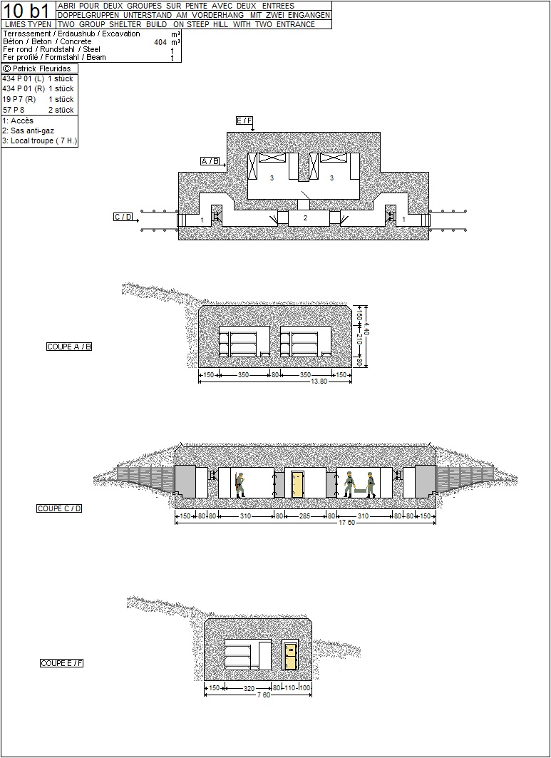

Nouveau message Post Numéro: 3  Nouveau message de Patrick.Fleuridas  Nouveau message 26 Jan 2011, 16:02
Bonjour à tous
Voici l'abri le plus construit sur le westwall avec 3471 exemplaires, et dont 86 exemplaires seulement subsistent de nos jours.Des variantes existent avec par exemple une large tranchée d'accès en partie couverte, des versions en miroir, une modification de l'accès au local de combat, fort exposé dans la version de base. Seul le local troupe est protégé contre les gaz de combat. Une entrée avec deux murs en chicane protège l'accès au local de combat, relativement étroit. Les créneaux de tir n'ont pas de plaque blindée, même si des aménagements ultérieurs furent parfois exécutés.

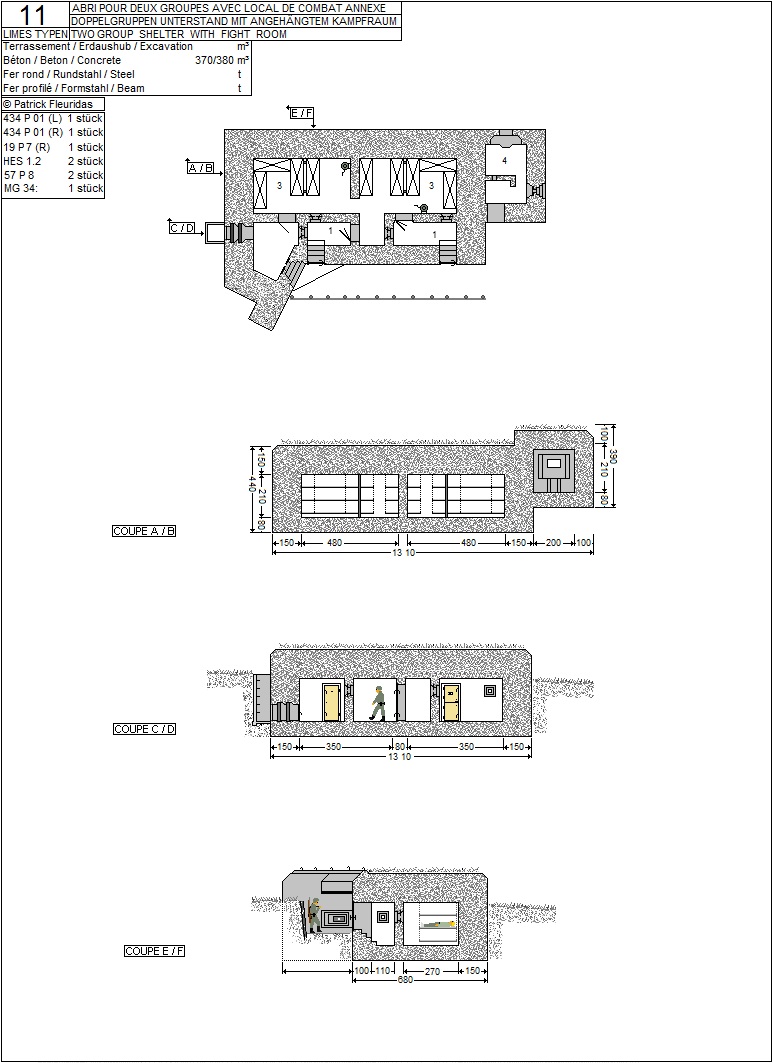

Nouveau message Post Numéro: 10  Nouveau message de Patrick.Fleuridas  Nouveau message 17 Sep 2012, 18:30
Bonsoir à tous
Avec plus de 1300 exemplaires, voici un dérivé du type 10 présenté auparavant. En effet on retrouve le même schéma général: deux entrées, un local extérieur de combat, et deux grandes pièces pouvant abriter 27 soldats. Le bunker est plus long et possède une caponnière de défense arrière.
