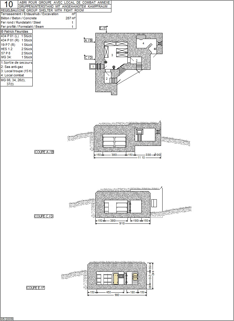

Reprenons l'exploration des ouvrages de cette série. Le type 10 est un abri pour un groupe de combat avec local annexe de tir.
La conception est typique avec deux entrées basses, une large caponnière arrière et un petit local de combat annexe avec deux créneaux de tir. Le local pour le personnel reste modeste, voir étroit pour 15 soldats.
Avec 3471 exemplaires, c'est le plus important chiffre de construction de tous les types, toutes séries confondues.

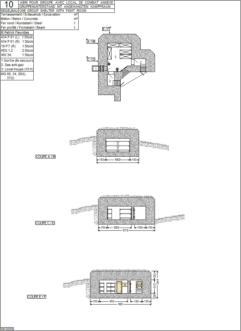

Bonsoir à tous,
Variante pour le type 10 avec l'absence du petit local de combat annexe. L'abri a cette fois une utilisation réservée uniquement à la protection des personnels.
