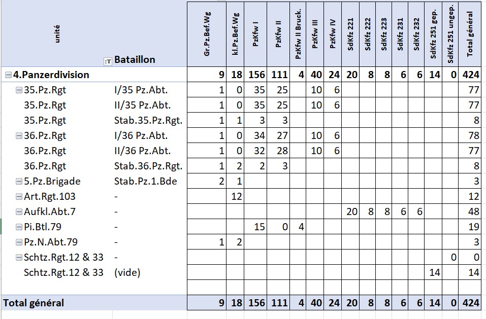

Voici, et je vous passe toutes les recherches effectuées, ce que l'on peut en déduire.
Or donc, contrairement au titre, il reste des inconnues :
- pourquoi les PzKfw II "bruck" du génie ne sont pas comptabilisés, alors qu'ils le sont dans d'autres divisions
- pourquoi l'accompagnement du génie se fait avec des PzKfw I , alors qu'il se fait habituellement avec les PzKfw II
- Est ce qu'il n'y a qu'un ou deux kl.Pz.Bef.Wg au bataillon de transmission ( qui a légué une partie de ses chars de commandement à la Pz.Brigade )
- Combien de SdKfz 251 réellement à l'infanterie ? J'ai une quasi certitude sur le fait qu'il y en ait au moins eu 14 ( une compagnie ) , mais le chiffre de 23 ne correspondrait il pas a cette catégorie, si oui , ou étaient les 9 autres exemplaires ?
- Les Spw manquants ( 48 vs 57 ) ne seraient ils pas des modèles radio affectés dans des unités manquant de blindés radio ?
- Pourquoi autant de kl.Pz.Bef.Wg à l'artillerie, est ce que ce ne serait pas un "don" du bataillon de transmission ayant justement bénéficié de matériel plus reçent ( spw ? )
- Pourquoi Jentz n'indique "que" 135 PzKfw I et 105 PzKfw II , alors que le rapport des seuls Pz.truppen en indique respectivement 141 et 111 ?
- Ce meme Jentz n'indique que 10 PzBef.Wg , et nous en avons 12 . Si il a encore oublié la Pz.Brigade, il en manque toujours 1 .
