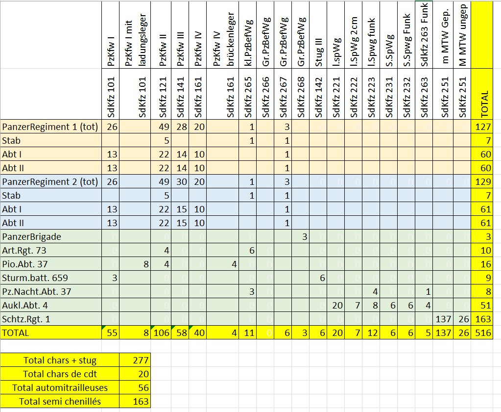

Voici tout d'abord un tableau synthétique qui nous donne par unité l'équipement blindé disponible.
A priori, inutile de chercher dans vos ouvrages ou dans la presse, rien ne sera aussi précis que ce tableau.

-Une fois pour toute nous avons les chiffres exacts des semi-chenillés SdKfz 251 blindés et non blindés de la division. On peut dire que la division a raflé une grosse partie des engins disponibles, et se voit donc en partie dotée d'infanterie que l'on peut qualifier de "mécanisée" , car pour rappel, la quasi totalité de l'infanterie des panzer-divisions était simplement motorisée.
-Preuve est faite qu'il a bien existé des PzKfw IV bruckenleger, ils étaient au nombre de 4 dans l'unité du génie. Par ailleurs, j'ai pu confirmer en analysant les faibles productions du printemps 1940 , que les usines ont été réquisitionnées pour transformer un lot de 2 , puis deux lots de 10 chars PzKfw IV . Nous aurions donc bien 1 char prototype porte pont, un char prototype portant une sorte d'échelle de pompier faisant office de passerelle, et deux séries de 10 chars porte ponts qui seront distribués sur 5 divisions ( les 5 autres ayant des PzKfw II avec passerelle, comme nous l'avons vu dans un autre fil )
-Etrangement la division ne dispose que de 8 chars panzer I avec charge explosives , alors que j'ai la preuve que 11 chars ont bien été transférés, provenant des PzRgt 1 et 2 .

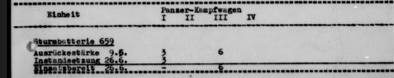

-Est rattaché à la division la batterie 659 de Stug III . En sus des 6 blindés de l'artillerie, l'unité dispose de quelques PzKfw I pour l'éclairage.
-L'artillerie dispose bien de chars de commandement faisant office d'observateur avancé, avec quelques PzKfw II pour leur escorte.
-Les transmissions n'ont que des kl.Pz.befwg ("265") , remplaçant les Gr.PzBefWg ("267") car les chars de liaison avec la luftwaffe ( "268") ont été transférés à la panzerbrigade. Pour moi cette information est nouvelle. Mais cela me fait souvenir des discussions que j'avais eu avec Thierry Moné, auteur des "spahis de la Horgne" qui avait trouvé la même information : des chars de commandement étaient passés de l'unité de transmission aux unités de panzertruppen.
-Nous ne nous sommes pas intéressés aux automitrailleuses dans les sujets précédents, mais vous avez ici le détail par type dans l'unité de reconnaissance de la division.

Concernant la StuG-Batterie 659, elle n'avait été provisoirement subordonnée à la 1. Panzer-Division, qu'à dater du 4 juin 1940, dans le cadre de l'Unternehmen Fall Rot.
Cas particulier, les trois Panzer I avaient été attribués, au sein de l'unité, aux trois Zugführer - trois Züge de deux StuGe, variante de la K.St.N 445 du 01.11.1939, car, à l'époque, il n'y avait pas de dotation prévue de StuG au Batterieführer, ni aux Zugführer. Néanmoins, il y a une bizarrerie de plus, car il existe ce très rare cliché du Panzer I Ausf.A- version Beobachtungspanzerwagen - du Batterieführer de la 659. Il porte tous les "attributs" de l'unité et de son attribution "personnalisée", le BF (Batterieführer) peint sur son glacis. Donc, il y avait eu quatre Panzer I attribués à la Sturmbatterie 659! ::mal-a-la-tete::

Oui , la StuG-Batterie 659 n'était pas dépendante de la 1.Panzerdivision ( il me semble qu'elle était rattachée à la 1.Gebirgs.Div. au début de Fall Gelb .. bref peu importe ) , mais ses effectifs blindés étant précisés dans le même document, je n'allais pas la laisser de coté :).
Le même document indique que 3 PzKfw I sont en réparation au 26/06/40 et 0 disponibles, donc il y a plusieurs possibilités, par exemple qu'un des Zugführer avait un autre véhicule ( un SdKfz 251 ? ).

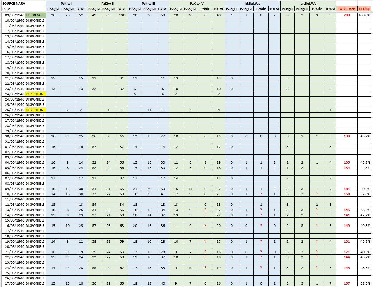

J'ai pu effectuer un relevé par dates des chars disponibles pour cette division, à partir des archives NARA.
Malheureusement, il manque beaucoup de données pour le mois de mai, j'espère pouvoir les compléter dans le futur.
Cependant, on peut constater qu'au mois de juin, la disponibilité des chars tourne entre 40 et 60%, avec une moyenne située aux alentours de 50% ( j'ai des doutes sur les données du 09/06 qui me semblent élevés).
