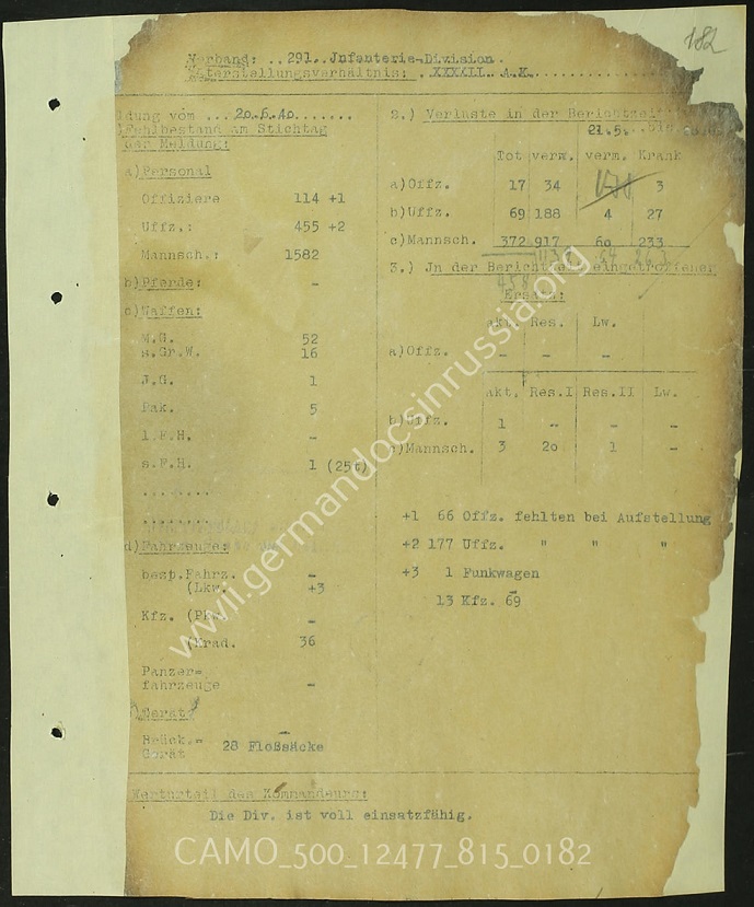

Il y a un point étrange lorsque je lis le "Bestand 500", qui montre que la 291e DI a perdu près de deux mille hommes pendant le Westfeldzug. Comme je le sais, cette division n'a commencé à être active sur la ligne de front qu'à partir de la "Fall ROT" et en essayant de percer la ligne tenue par la 28e DIAlp, du 5 au 6 juin. Par rapport à la 24e DI, qui a pris part à la violente bataille de Stonne, la 24e DI a subi 1,539 pertes d'hommes (En fait, je n'ai pas la verlustlist de la 24e DI mais je me réfère au livre de DENIS Eric). Ainsi le nombre de pertes de la 291e DI était terrifiant mais peu d'histoires en parlent.

Colonne de droite, pertes depuis le 21.05.1940 : 372 tués + 917 blessés + 60 disparus = 1349... et 60 gusses malades (le 20.06.40)
Colonne de gauche, manquants (Fehl) sur la Meldung, état de situation, au 20.06.40; çà correspond à la différence entre la dotation théorique de la division et son effectif réel (ultérieurement, à dater de 1943, l'information des "manquants" sera précisé en pourcentage)
La 291. ID était une une division d'infanterie de la 8. Welle, mise sur pied le 10.02.1940, son organisation à "14 Kompanien" correspondait à celle de la 1. Welle, dont la dotation théorique était de 17 734 hommes dont 534 officiers et 2701 sous-officiers.
Il conviendrait de retrouver la Meldung en date du 10.02.1940, pour comparer l'effectif réel de la division par rapport à sa composition théorique.
Aux manquants précisés dans la colonne de gauche, rajouter les mentions 1 et 2, qui figurent en bas de la colonne de droite:
114 officiers + 66
455 sous-officiers + 177
1582 hommes de troupes
Sinon, 1349 pertes/ "17 000" = 7,9% de pertes, dont 2,2% à l'excès de tués... Du 21.05.140 au 20.06.1940 = 11+20 = 31 jours, soit 1349/31 = 43,5 pertes/jours et 372/31 = 12 tués/jour. Il n'y a rien de "terrifiant" dans ces chiffres. ;)

Oups, lire , au 20.06.1940 :
Tués : 458
Blessés : 1139
Disparus: 64
Total : 1631
malades : 263
...néanmoins, çà ne bouleverse pas autant les moyennes quotidiennes.
1661/31 = 53,5
458/31 = 14,8 à l'excès
1139/31 = 36,7
... Il y a des jours, où çà avait du "péter grave".

Pertes de la 291. ID jusqu'au soir du 06.06.40 (hors officiers)
191 tués
234 disparus
508 blessés
Pour les combats du 5-6 juin, il faut retirer 7 tués et 9 blessés du 22.5.40 lors du bombardement d'Aix-la-Chapelle
Pour les officiers , je ne trouve que les chiffres du 5.6. 4 officiers tués, 6 officiers blessés
