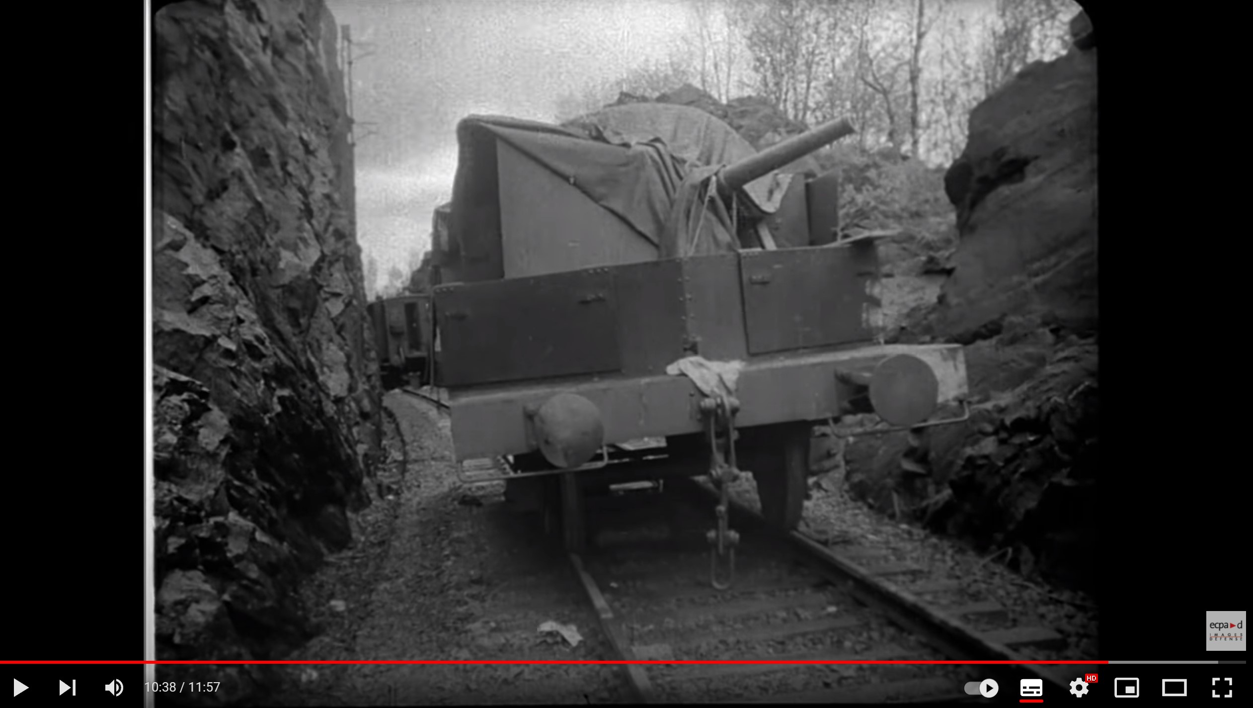

Bonjour à tous ,
https://youtu.be/GTXtUlFhAK4 Dans ce reportage d’après-guerre vers 10:40 on aperçoit un train blindé capturé ou détruit par les forces françaises à Narvik , est-ce que quelqu’un en sait plus sur cet engin ?
Merci d’avance pour votre réponse ,
Bien cordialement

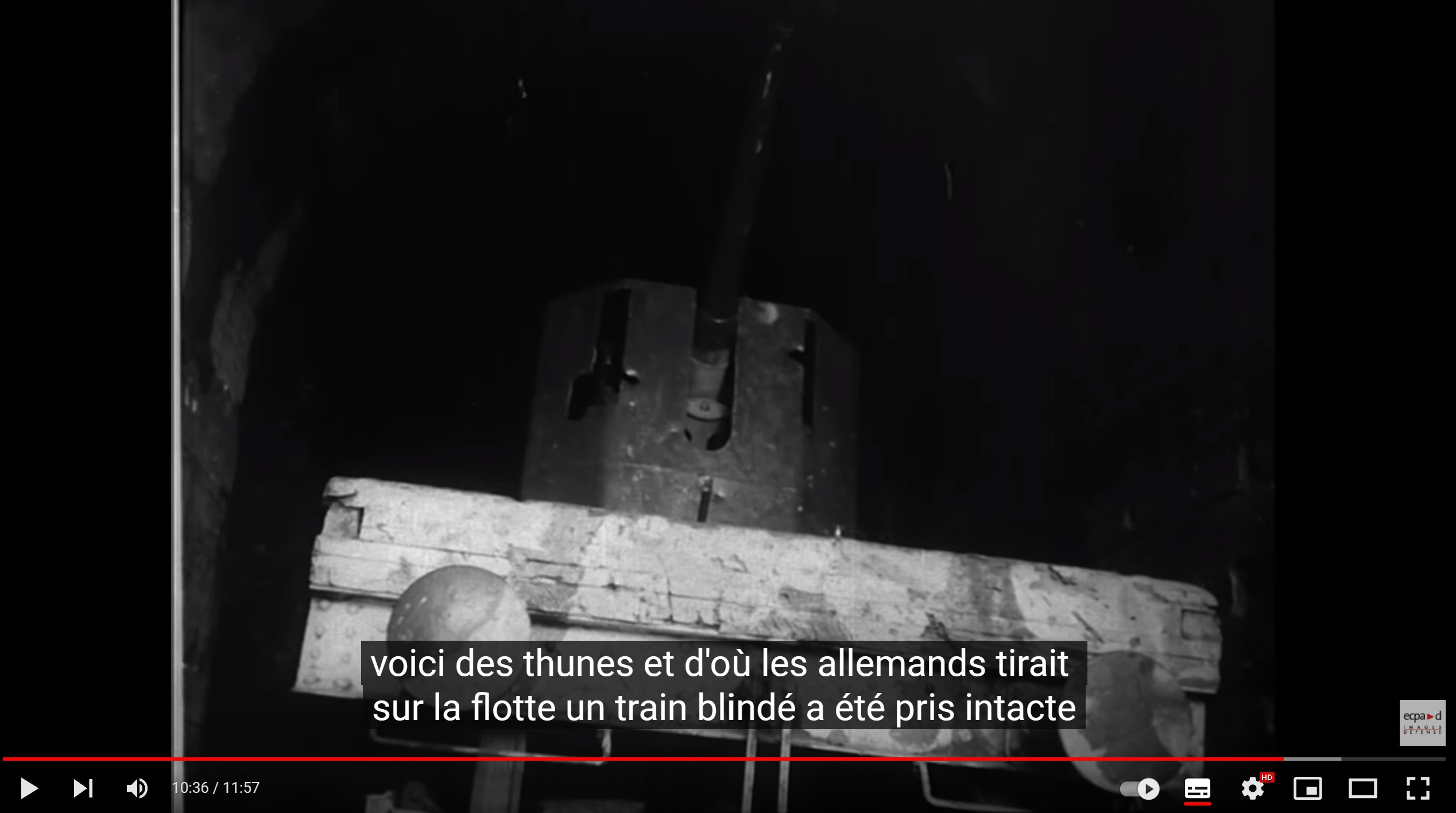

D'après le livre de Malmassari: Les trins blindés de 1826-1989 Les Allemands commence la construction d'un 'train blindé' le 13 avril quatre wagons de transport de minerais sont blindés avec des madriers et des pierres entre les parois.
En tête un 37mm au milieu des mitrailleuses lourdes plus quatre MG légères en avant une plate-forme lestée, la locomotive une diesel électrique est conduite par chauffeur-électricien de contre-torpilleur, la construction de ce train avait été confiée aux marins du général Dielt, pendant sa brève carrière il a subit plusieurs tirs de la marine anglaise et une tentative de destruction d'un des ouvrage d'art.
Il sera capturé par les troupes françaises dans son tunnel refuge.
Par rapport à la vidéo un petit soucis :
Sur cette capture d'écran il peut s'agir d'un 37mm quoique
Mais ici cela ne correspond pas pour moi à un 37mm:

En effet Patrice.
C'est plus gros.

cela ressemble à une pièce de marine..........
