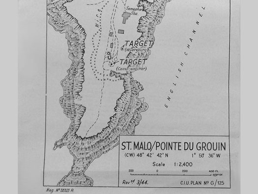

Je reviens vers vous car je cherche à vérifier une information concernant le matériel de détection utilisé par les allemands sur la pointe du Grouin à Cancale.
En regardant plusieurs sources, françaises ou étrangères, il y a quelques variantes, je m'explique :
Dans Histomag n° 75 sur le mur de l'atlantique en Bretagne, page 53, l'auteur de l'article indique que le seul radar était un seetakt FuMO 2.
Dans un autre bouquin le plan du site indique " plate-forme pour radar" au singulier.
Sur une source anglaise il y a une carte qui aurait été crée à partir d'un survol du site par la RAF indiquant 2"target" : 1 "coast-watcher" qui pourrait être le FuMO 2 et un autre en arrière "wuerzburg". Document ci-dessous.
Une photo prise d'un avion confirme ces 2 objectifs.

Nouveau message Post Numéro: 10  Nouveau message de Jumbo  Nouveau message 01 Fév 2026, 10:01
Je suis l'auteur de l'article sur le mur de l'Atlantique en Bretagne. Ma base de travail était le bouquin de Chazette "Atlantikwall mythe ou réalité.
Page 275, K.V.U gruppe Canacale; Ra 310a : pointe du grouin : Station Kriegsmarine radar Fu.MG Seetakt Gema type 40a Fu.MO2
J'ai vérifié dans son premier bouquin, l'album mémorial "Atlantikwall"; page 324 il écrit :
"En 1944 le sémaphore de la pointe du Grouin abritait un radar type Würzburg Riese FuM.214 ... Ra 104
Donc il existe 2 WN sur la pointe du Grouin Ra 310a et Ra 104 et peut-être que les dates ont leur importance. Les photos de reco et les inventaires des constructions ne valent qu'à une date précise. Sur 1 an les constructions sur l'AW pouvaient beaucoup évoluer.
C'est tout ce que je peux faire pour t'aider....
