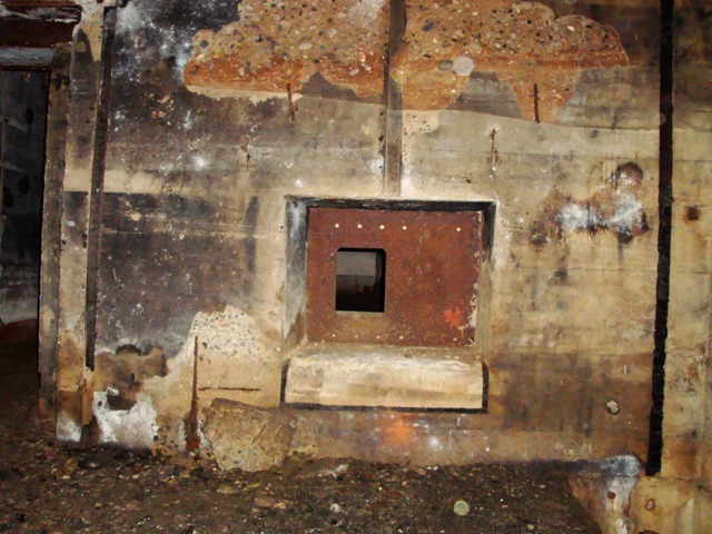

Je pense qu'effectivement la taille de l'ouverture, son positionnement au ras du sol et les redents à l’intérieur exclus l'emplacement d'une mitrailleuse. De plus son servant se ferait piétiner allègrement par le tireur du créneau supérieur, d'où mon hypothèse d'un passage permettant le passage de meubles encombrant dont la taille interdit le passage par le sas et la porte étroite d'accès à la pièce principale.

Voici la photo d'un créneau de défense au ras du sol prise dans un L479 Anton. La taille est plus petite, il n'est pas directement au ras du sol, il n'y a pas de redents, par contre il y a bien une plaque de blindage...
