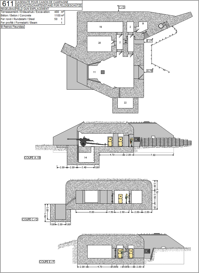

La casemate du type 611 présente aussi des variantes...Outre les prototypes, les nuances concernent l'épaisseur des murs de ceinture, avec trois mètres de béton armé au lieu nde deux, la présence ou non du tobrouk et sa place dans l'ouvrage. Ci-dessous le plan d'une casemate 611 édifiée au Pyla. Le plan est dessiné à partir d'un relevé de la Marine française, d'où l'absence des portes en générale. A noter une réduction du local de combat ce qui change l'aspect de la façade frontale de l'ouvrage. Un ouvrage similaire existe sur Arcachon, mais le tobrouk est supprimé.

Comme pour d'autres type d'ouvrage, le modèle définitif est précédé d'une ou plusieurs versions. Voici celle pour la 611. On constate l'absence de logement pour le personnel et un créneau de défense d'entrée dans l'axe du local pour obus... l'évacuation des douilles usagées se fait par une goulotte qui donne dans une fosse extérieure. Système que l'on retrouve sur d'autres casemates. Le local en sous-sol est réservé pour le volet blindé, en position basse, et le mécanisme de fonctionnement. A noter que le volume de béton, 1100 m­³ sera de 1330 m³ dans la version définitive.
