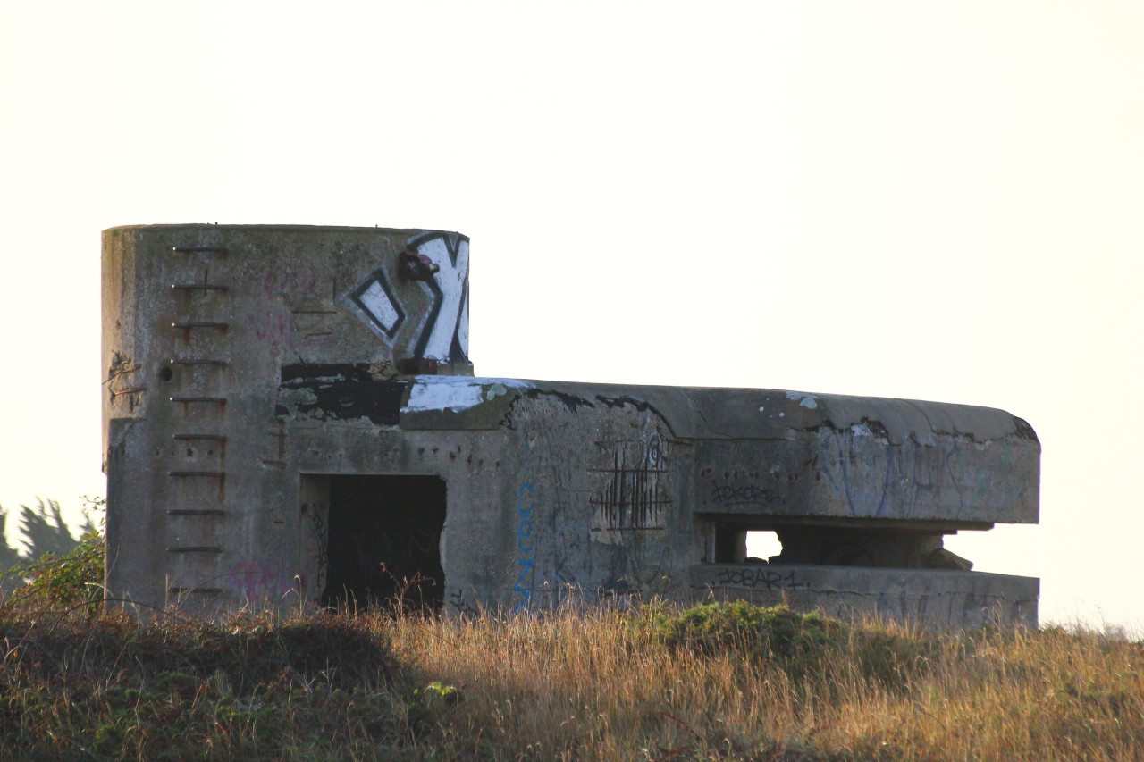

Quelques photos d'un cas particulier, qui, je pense, doit être un poste de direction de tir:

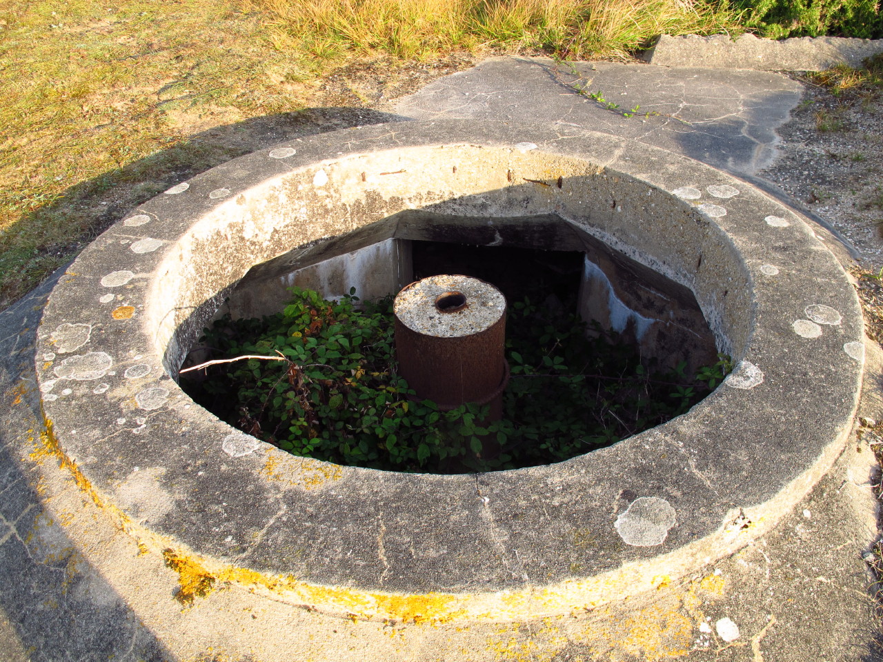

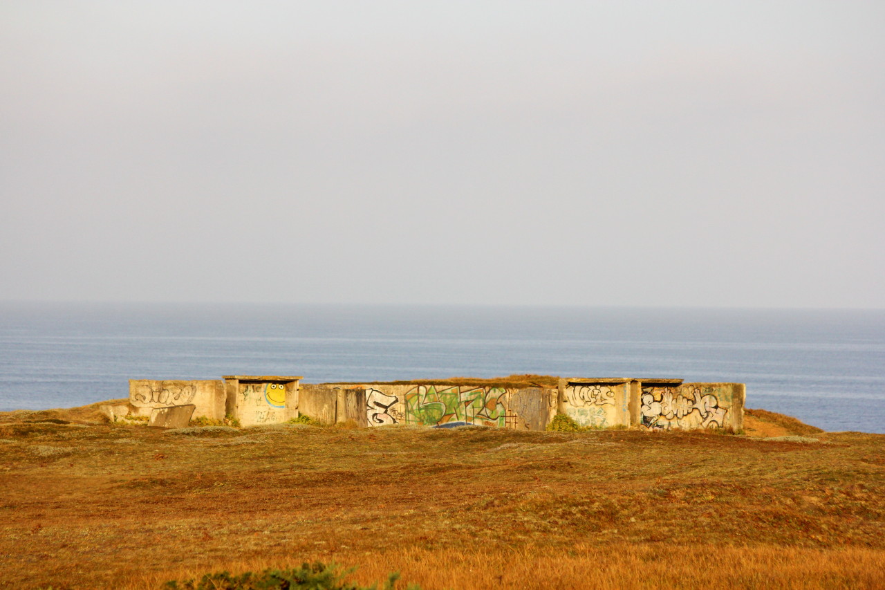

vue d'ensemble:

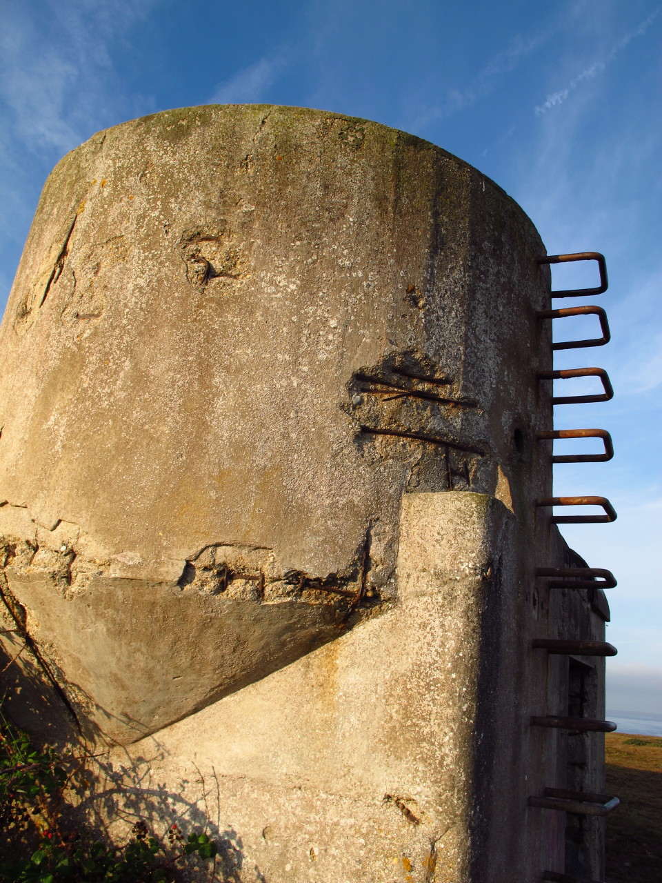

Sa "particularité":

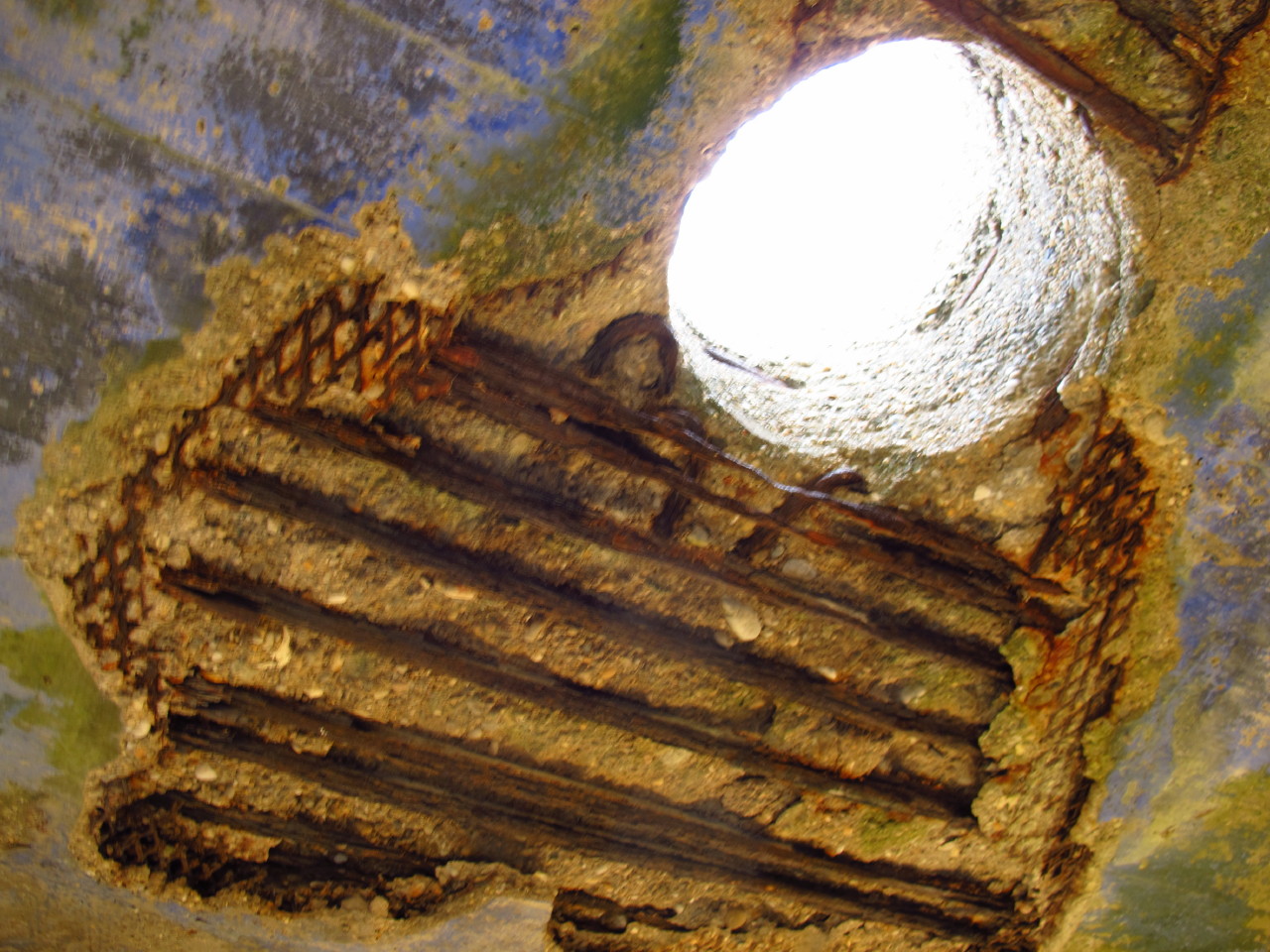

Un trou dans le plafond:

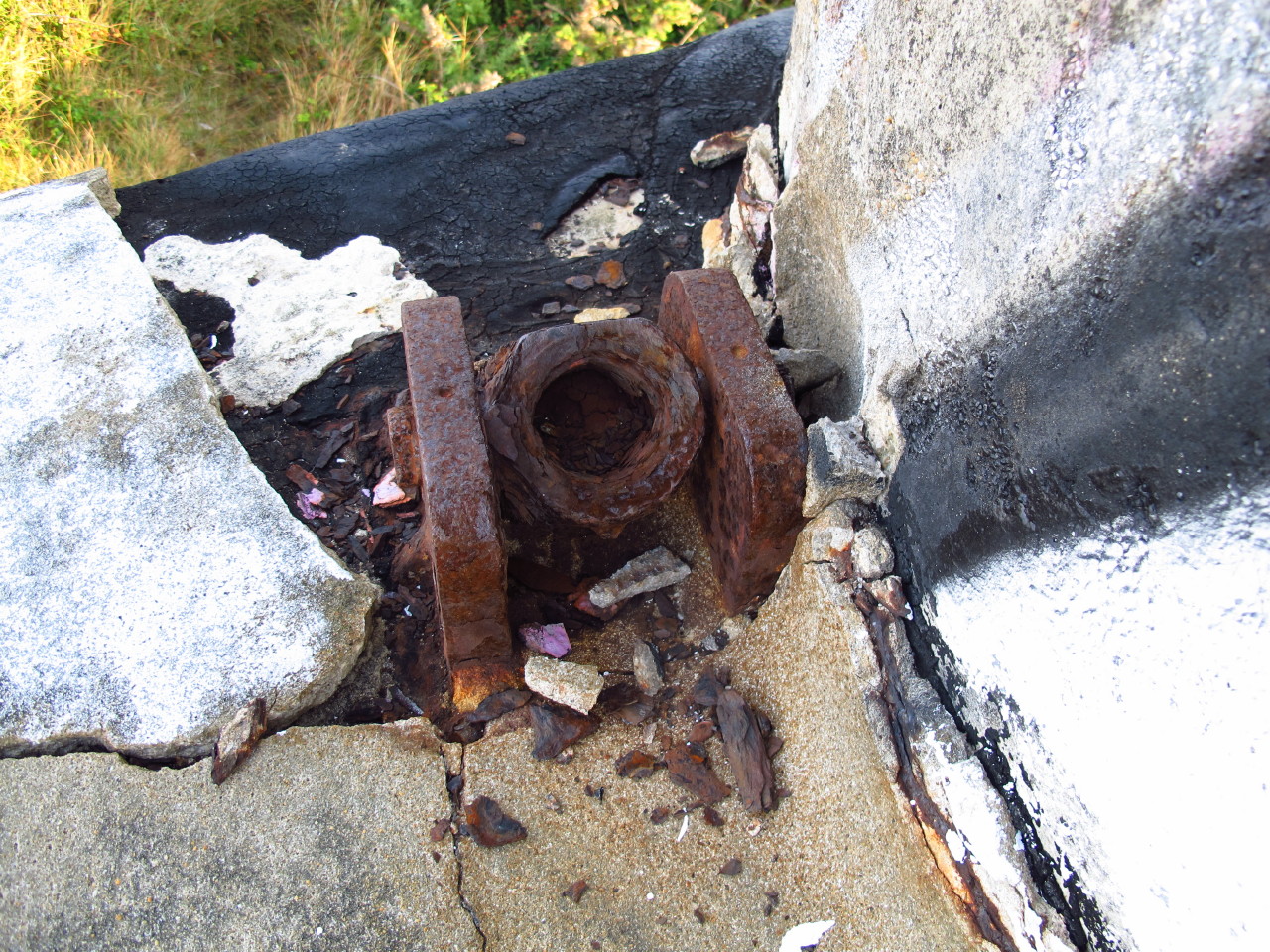

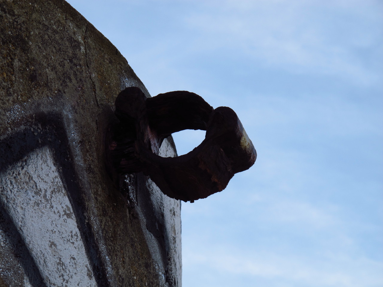

Fixation d'antenne??:

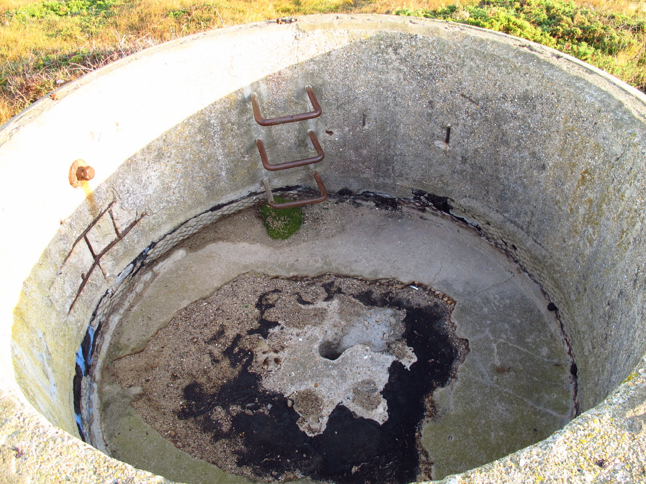

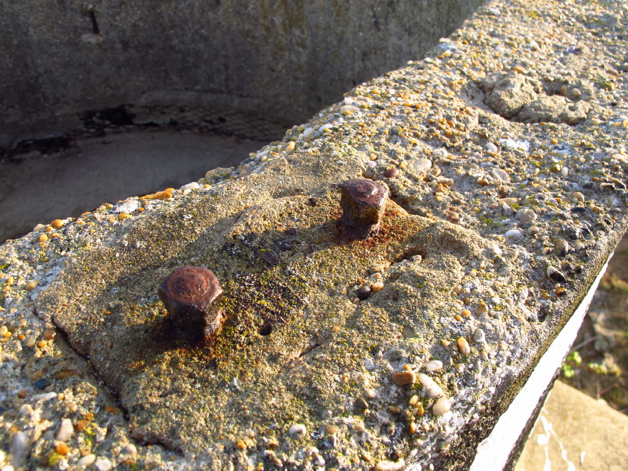

Fond de "cuve" et fixations sur le tour:

Salut Pierre,
Oui c'est bien un pdt mais qui ne ressemble pas à ceux qu'on trouve habituellement car sauf erreur de ma part, ce Leitstand est français qui commandait la MKB Kergroix (Va302) armée de 4 pièces de 16,47 cm françaises elles aussi.
Donc la partie cylindrique est la cuve télémétrique et le trou au plafond permet de laisser passer les câbles électriques.

Salut,
oui c'est bien cela! Le pdt est français et équipé d'un télépointeur, d'un périscope central. La batterie est démontée en 1942 et les pièces transférées au fort de Locqueltas.

Donc le trou en plafond d'une quarantaine de cm de diamêtre (pas celui du fond de cuve) est pour le périscope.

Nouveau message Post Numéro: 5  Nouveau message de Jumbo  Nouveau message 18 Sep 2012, 15:08
Le trou débouche à travers la dalle horizontale? Si oui ce n'est pas pour un périscope car il n'aurait aucune utilité dans un observatoire ouvert avec visière...Les périscopes ne sont présents que dans les blockhaus fermés pour que pendant une éventuelle attaque les occupants sachent ce qui se passe au-dessus d'eux.

Nouveau message Post Numéro: 6  Nouveau message de Tri martolod  Nouveau message 18 Sep 2012, 17:51
Oui, à travers la dalle horizontale, voir photo n°3.

Nouveau message Post Numéro: 7  Nouveau message de Jumbo  Nouveau message 20 Sep 2012, 15:00
Si c'est dans la dalle plate de la visière, c'est post WW2. Nombres d'ouvrages ont été réutilisés juste après la guerre pour y installer des feux, des balises etc...en attendant les reconstructions définitives.

Bonjour Jean,
Une chose m'intrigue. Si le trou a été percé après-coup, il ne semble pas avoir tapé dans le ferraillage. Ce ferraillage parait même avoir été disposé, en haut comme en bas, de façon à ménager une place pour le trou.

Nouveau message Post Numéro: 9  Nouveau message de Jumbo  Nouveau message 20 Sep 2012, 18:17
Pas faux ce que tu dis Yvonnick mais je n'ai jamais vu aucun PDT allemand avec la dalle percée de cette manière. ¨Par la visière on voit avec les binoculaires, derrière il y a la cuve pour le télémètre...Ce trou à part affaiblir la résistance globale de la dalle ne me dit rien...
Aucun autre exemple à ma connaissance, d'où mon hypothèse post WW2.

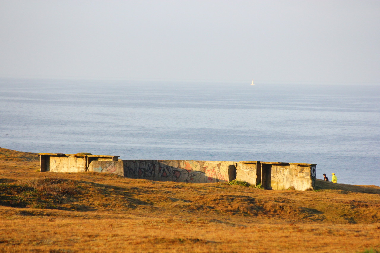

L'environnement visible depuis le PDT:
Quelques tobrouks, 1 exemple:
