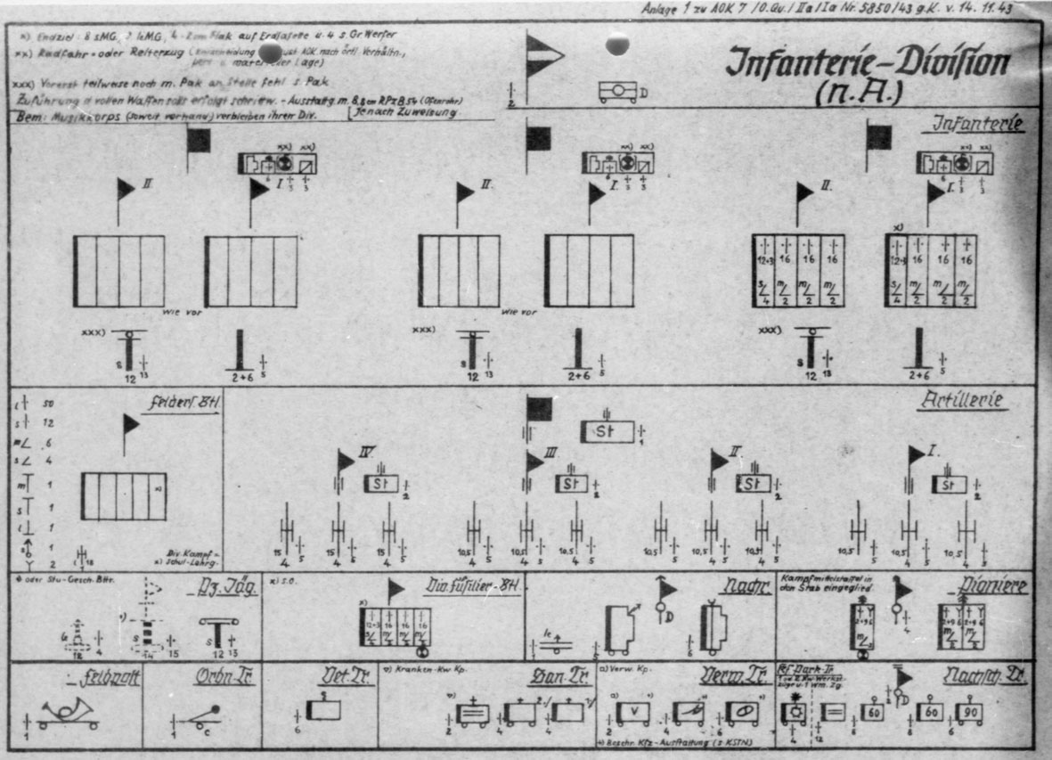

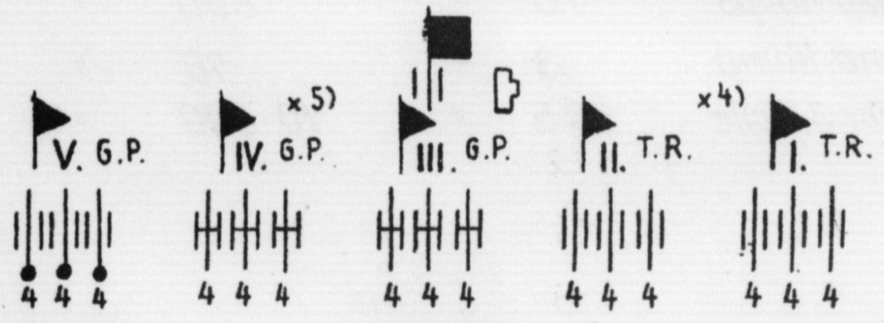

Chez les Allemands, ce sont des fanions de forme et contenu différents ressemblant a ceux ci :

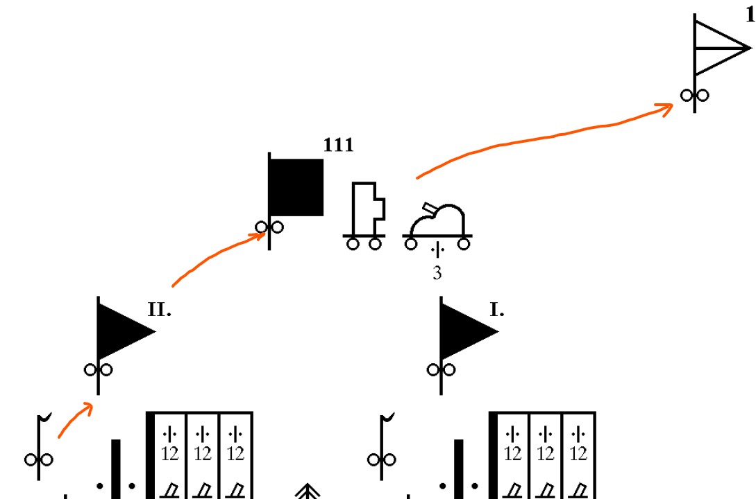

En partant en bas à gauche nous avons le symbole d'une compagnie, le fanion en triangle noir sera le bataillon , le carré noir le régiment, et le triangle blanc coupé en deux c'est une brigade .

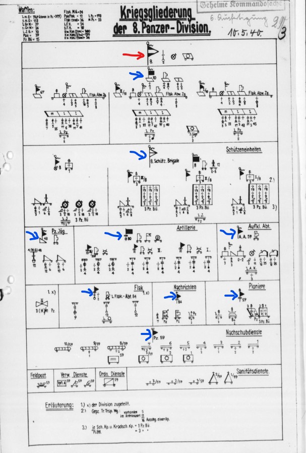

Nous comprenons donc qu'en lecture de haut en bas nous partons de l'unité la plus élevée jusqu'à la plus basse, jusque là c'est identique dans les trois armées, seule la représentation diffère.
Dans une gliederung, divisionnaire par exemple, on va trouver tout en haut une première zone ou apparaitra le symbole de l'unité concernée , en général titrée également textuellement.
Ensuite la gliederung sera sectorisée suivant ses composantes, horizontalement et verticalement, sans forcément d'ordre unique, disons que c'est la place sur la feuille qui fait loi.
En rouge j'indique donc la division, et en bleu chacun de ses composantes immédiatement inférieures.
On va donc avoir la 8e Panzerdivision composée du 10e régiment de panzer ( carré noir surmontant un losange ) , 8e brigade de Schützen ( triangle blanc coupé en deux ) , 10e régiment d'artillerie ( carré noir ) etc.
Voila, sans même connaitre les différents symboles de taille utilisés par les allemands, vous avez compris que des fanions différents identifient la taille de l'unité.

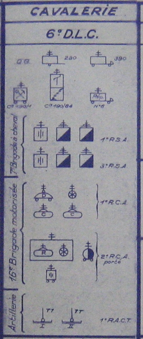

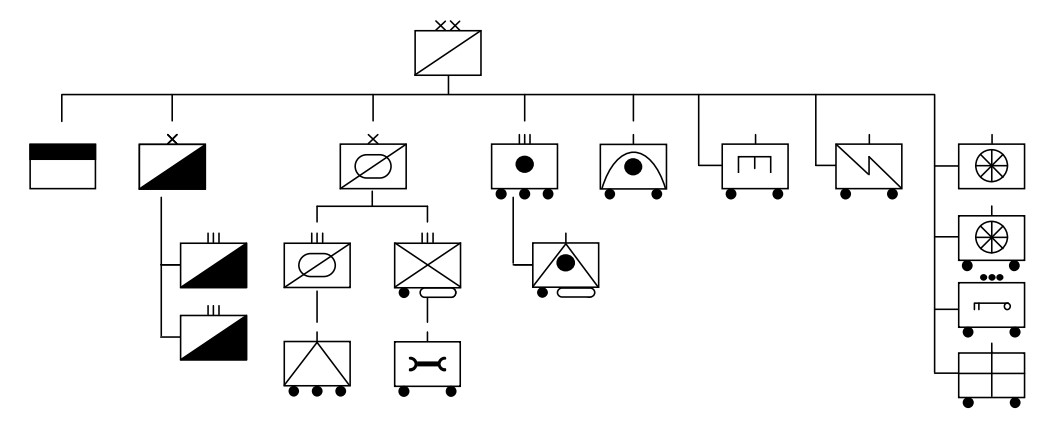

Ci-dessous un exemple d'organisation en symbologie française qui concerne une division de formation tardive ( février 1940 ) , en Afrique du nord, la 6e DLC.
Cette organisation correspond à mai/juin 1940 .
Nous voyons en haut les éléments de support et de commandement .
Ensuite apparaissent trois subdivisions , les 7e Brigade de cavalerie , 16e Brigade motorisée et l'artillerie divisionnaire.
Nous identifions ensuite les 1er et 3e Régiments de Spahis Algériens, les 1er et 2e Régiments de Chasseurs d'Afrique, et le 1er Régiment d'Artillerie Coloniale de Tunisie.
Commandement :
- Compagnie hippomobile de QG n° 290/28
- Compagnie automobile de QG n° 390/28
- Compagnie de sapeurs mineurs portées n° 190/1
- Compagnie mixte de transmissions n° 190/84
- 6e Escadron de réparations divisionnaire ( normalement rattaché au 2e RCA )
L'organigramme ne montre pas le groupe d'exploitation divisionnaire 190/9 ni le 190e groupe sanitaire divisionnaire.
7e BC:
-1er RSA : Formé de deux groupes d'escadrons ( chacun de deux escadrons de cavalerie ) et un escadron de mitrailleuses et engins
-3e RSA : même organisation
16e BM :
- 1er RCA ( régiment d'automitrailleuses ) : Formé d'un escadron motocycliste, un escadron de découverte ( sur AMD Laffly-Vincennes ) et deux escadrons de combat ( disposant de chars Hotchkiss )
- 2e RCA ( chasseurs porté ) : Formé d'un escadron mixte AMR/motocyclistes ( disposant de P16 ) , un escadron de chasseurs portés ( camionettes ) et un escadron de mitrailleuses et engins .
1e RACT : Formé de deux groupes de 75 tractés tout terrain . L'organigramme ne montre pas la batterie divisionnaire antichar n° 10/71 . Aucune batterie anti-aérienne n'est indiquée.
Voici l'organisation d'une DLC en symbologie OTAN :

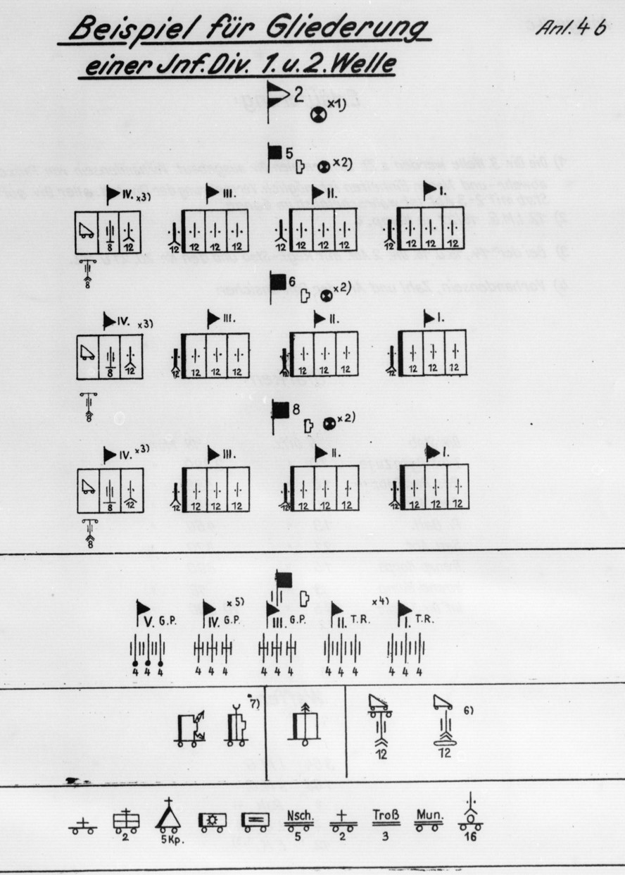

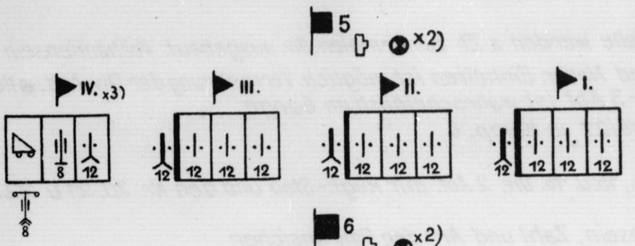

Pour avancer un peu, prenons un exemple de Gliederung . Nous ne rentrerons pas dans le détail des unités de support et de commandement.
Cette fois ci nous sommes en février 1940 , dans une étude de l'armée Belge effectuée par les allemands, on nous présente la gliederung d'une division d'infanterie .
Nous retrouvons bien nos "blocs" qui subdivisent la division . De haut en bas on va trouver l'infanterie avec trois régiments, puis l'artillerie, et enfin toutes les autres petites unités qui composent la division .

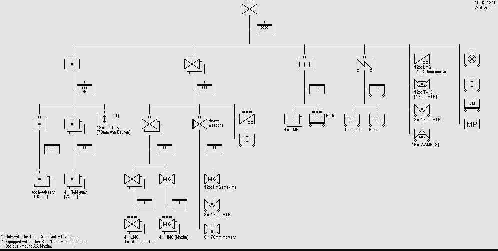

Voici son équivalent en symbologie OTAN :
En faisant le focus sur un régiment d'infanterie, voici ce que nous allons trouver :
Il est composé de 3 bataillons ayant une structure identique et un quatrième différent . Au niveau du commandement est indiqué une compagnie cycliste.
Les trois bataillons seront formés de 3 compagnies ( les rectangles verticaux ) de structure identique ( avec 12 FM/mitrailleuse légère ) et une unité d'appui avec 12 mitrailleuses lourdes .
Le 4e bataillon va disposer de 3 compagnies , l'une avec 12 mitrailleuses lourdes, la suivante avec 8 pièces d'infanterie de 75 et la dernière avec 8 pièces antichar motorisées de calibre 47.
Si on passe sur la symbologie OTAN on va retrouver presque pareil.
- Il manque les mortiers de 50mm au sein de chaque compagnie d'infanterie
- il est précisé que les pièces antichar sont du 47mm
- il est précisé que les pièces de 75 sont en fait des mortiers de 76mm.
En regardant l'artillerie on va avoir ceci :
Donc 4 groupes utilisant tous du 75mm et un groupe de 105 . TR = Schnellfeuer ( tir rapide ) . GP = Weittragend ( grande portée )
L'organisation OTAN nous dit , quant a elle :
3 groupes de canons de 75, un groupe d'obusiers de 105 et une batterie de mortiers de 70mm ( uniquement dans les 1e, 2e et 3e division )
L'organisation réelle est 2 groupes de 75 TR, un groupe de 75 GP et un groupe d'obusiers de 105 GP .
En poussant un peu plus loin, regardons les unités antichar .
La gliederung nous donne une unité tractée de 12 canons de 47 et une unité automotrice de 12 canons de 47.
L'organisation OTAN nous indique elle seulement 8 canons tractés ( 47mm ) et une dotation théorique de 12 blindés T13 .
J'ai volontairement non indiqué de légende de référence pour montrer qu'avec un peu de logique on s'y trouve assez facilement en utilisant les deux symbologies. Bien sûr pour lire une gliederung, il faudra avoir des explications plus détaillées concernant le calibre des pièces par exemple, mais on aura très vite besoin de légendes uniquement pour des calibre peu habituels, ou des pièces un peu spéciales. Déjà parvenir à se repérer dans l'organisation est une étape cruciale.
Une organisation OTAN devrait être juste ( puisque réalisée après-guerre) mais les auteurs prennent parfois quelques libertés ou tout simplement ... se trompent.
Il faut éviter de se fier (complètement) à une gliederung d'époque qui concerne une autre armée que l'armée allemande, car elle aura été réalisée avec les informations dont ils disposaient à l'époque, donc potentiellement avec des erreurs possibles. Par ailleurs, il ne faut pas négliger qu'il y a souvent des écarts entre les organisations de temps de paix et de temps de guerre, dans beaucoup d'armées, donc la date de réalisation de la gliederung a également son importance ( pour rappel on est sur février 1940 dans la gliederung présentée ) . Je ne connais pas suffisamment l'armée belge, mais il reste possible que ses régiments d'artillerie aient perdu un groupe à la mobilisation, pour équiper les divisions de réserve, cela pourrait expliquer l'écart d'un groupe entre l'organisation allemande et OTAN .

alain adam a écrit:Dans une gliederung, divisionnaire par exemple, on va trouver tout en haut une première zone ou apparaitra le symbole de l'unité concernée , en général titrée également textuellement.

Mais revenons à nos moutons.! :D ... De 1939 à 1945, dans une division d'Infanterie allemande, la composante Infanterie, forte de trois régiments, étant restée primordiale., elle figurait, systématiquement, en haut à gauche, sur sa table d'organisation en ordre de combat (Kriegsgliederung). Par contre, après la création des Panzer-Divisionen, tout ce qui se rapportait, de près ou loin, aux "Schnelle Truppen" - Panzer-Brigaden, Panzer-Regimenter, Panzer-Auflklärungs-Abteilungen - ces dernières souvent constituées à partir d'anciennes unités de cavalerie- Panzerjäger-Abteilungen, y compris les Schützen-Brigaden, qui, regroupant, chacune, deux régiments - donc l'équivalent d'une brigade! -, étaient, néanmoins, classées, pour des raisons de fonctionnement opérationnel, en tant que Regiment, le second régiment organique faisant office de réserve divisionnaire - .
Là, çà devient (plus ou moins) clair, car l'Artillerie-Regiment ne figure, lui-même, désormais, qu'après les précédentes citées. A l'inverse, sur la Gliederung 'type" de l'Infanterie-Division 1944, publiée en novembre 1943, il était immédiatement placé derrière l'Infanterie - y compris son Feldersatz-Bataillon, unité divisionnaire d'instruction et de formation complémentaire, réservoir de "rechanges", qui, le plus souvent, était encasernée dans les arrières ou, carrément, au Heimat, en Allemagne, dans l'une des casernes de la division! -.
Organisation d'une ID "type 1944"...
Selon les circonstances de combat, la division d'infanterie, qui comptait trois régiments de "pinpins", n'était censée engager qu'un ou deux d'entre eux, voire seulement une partie de ses bataillons, la règle étant qu'elle conserve à disposition, le plus grand nombre possible de bataillons, afin de pouvoir mener une contre-attaque. Au fil du conflit, ce "concept" d'engagement, qui, lui-même, était quelque peu parti en "quenouille", était, néanmoins, resté la règle. ::mal-a-la-tete::
