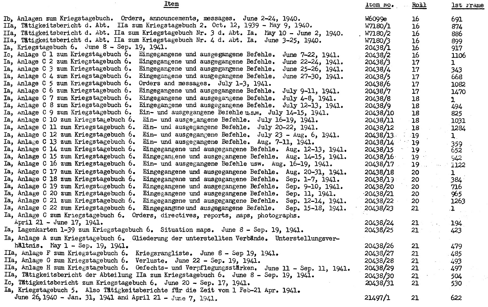

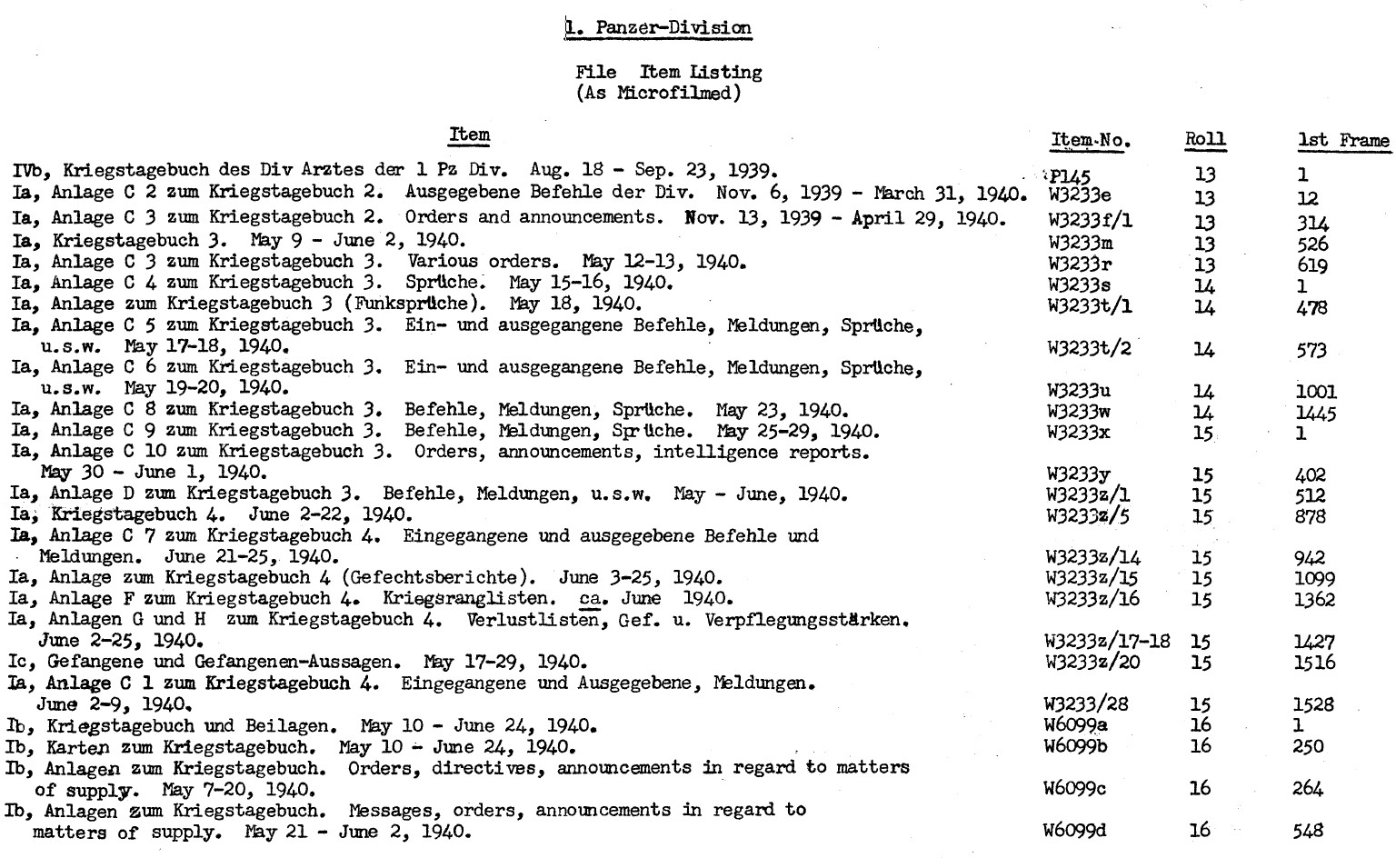

Pour etre ehauxtif , il faut les rolls :
T315 R13 ( mixte 39-40 )
T315 R14
T315 R15
T315 R16 ( mixte 40 -41 )
A partir du R17 on est sur 1941 .

Merci pour la précision. je pensais que le KTB dans le roll 16 allait suffire. mais ce n'est pas le cas. Suite à votre message je me suis résolu de charger le 15.
