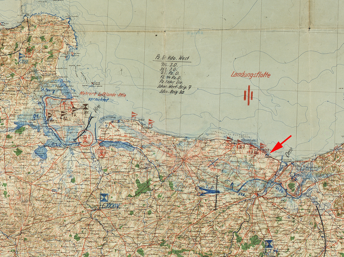

La carte quotidienne de l'OKH, en date du 7 juin 1944, signale une unité allemande, cerclée en bleu, "coincée" à Lion-sur-Mer, et fléchée en rouge, par mes soins...

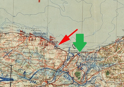

Je reprends un extrait de la carte de Loïc :
Les images tournées par la propagande allemande sont celle de barges échouées sur la partie orientale de l'embouchure de l'Orne.
Tant l'attitude des soldats allemands que les prises de vues posées démontrent que nous ne sommes pas en première ligne.
Pas vraiment l'atmosphère qui devait régner en pointe de la contre-attaque de la 21.Pz, du côté de Luc-sur-Mer, le 6 juin 1944 au soir.
Je pointe en vert sur la carte la zone où cette partie du film a été tournée, le 7 juin au plus tôt.
A confirmer.
