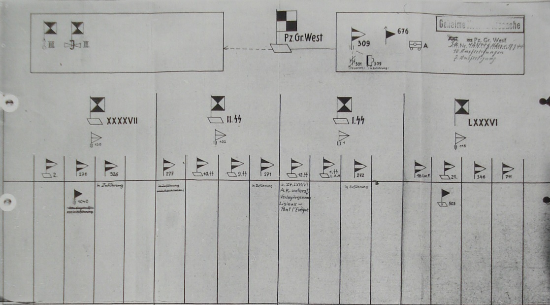

Nouveau message Post Numéro: 7  Nouveau message de RoCo  Nouveau message 10 Oct 2020, 07:13
Dog Red a écrit:
Une autre question : la 116.Pz-Div dépendait de la 15.Armee ? J'aurais plutôt dit Panzergruppe West ::dubitatif::
OdB Panzer Gruppe West du 17.07.44 (extrait-grandes unités) Anlagen KTB Panzer Gruppe West-Nara
Ordre de la Heeresgruppe D datant du 18.07.44 Anlagen KTB Panzer Gruppe West-Nara

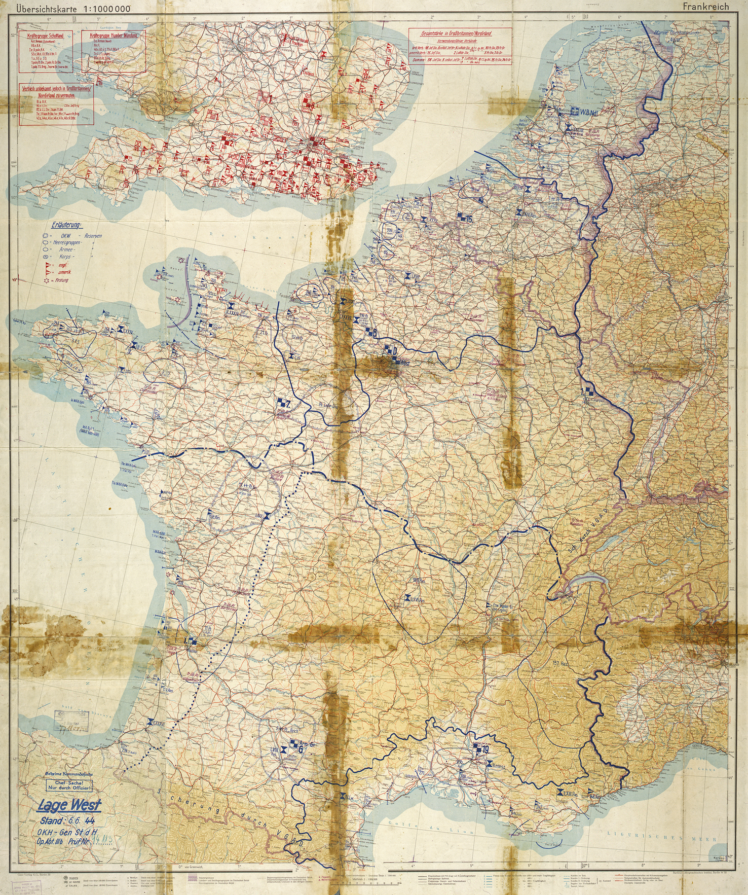

Re: quid de la 15. Armee?
Nouveau message Post Numéro: 10  Nouveau message de Loïc Charpentier  Nouveau message 11 Oct 2020, 10:29
A confirmer sur les cartes de situation de l'OKH
... Il suffit de demander :D
