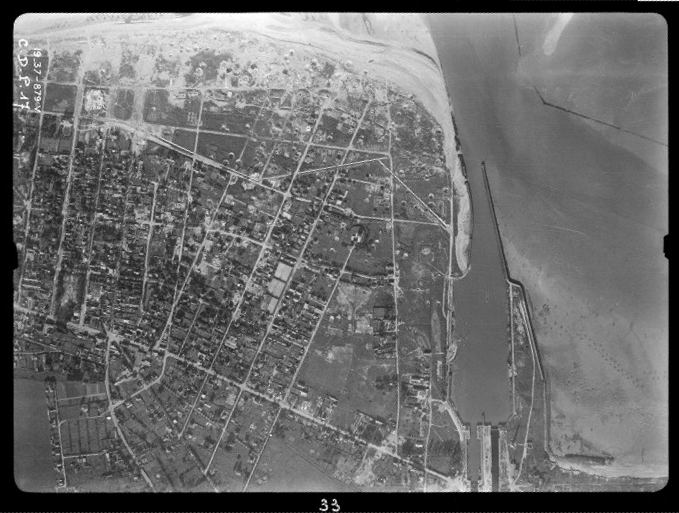

Voici une photo aérienne de Ouistreham fin septembre 1945. De nombreux cratères sont encore visibles. À l'époque le front de mer était peu urbanisé, le bourg étant établi en retrait de la côte.
Ce n'était pas la même situation par exemple à Saint-Aubin, à Lion ou à Luc.
Caen, situé à 15 km de la côte n'a pas été une gêne pour les bombardements liés directement au soutien des débarquements des troupes sur les plages.
