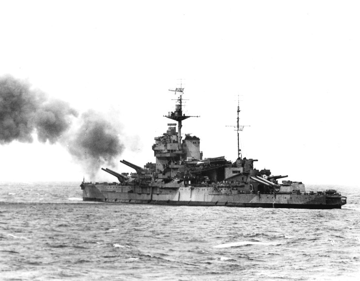

Vu que je préfère toujours les photos aux discours, voici deux cuirassés bombardant les cotes normandes en juin 1944.
WARSPITE 1944 6 normandy.jpg (66.51 Kio) Vu 1289 fois
Le célèbre HMS Warspite bombardant les cotes normandes de ses trois tourelles de 380 mm, la quatrième est hors d'usage depuis septembre 1943 et le débarquement de Salerne.

Nouveau message Post Numéro: 37  Nouveau message de Loïc Charpentier  Nouveau message 14 Fév 2019, 17:28
NIALA a écrit:Vu que je préfère toujours les photos aux discours, voici deux cuirassés bombardant les cotes normandes en juin 1944.
::Merci:: , Alain, pour tes photos et, notamment, la première d'entre-elles, celle du HMS Warspite, dont l'élévation maximale (originale) de ses 15'' (380 mm) , + 20°, avait été portée à +30°, en 1934, essentiellement, dans l'optique de tirs "mer-terre " à 32 000 yards - à cette distance, la meilleur télémétrie du monde ne voyait pas la cible, située au-delà de l'horizon ! -, avec des obus explosifs. :D

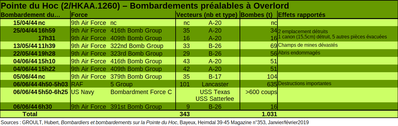

@Lolo... tableau double checké ;)
On peut y lire que la pointe fut la cible de 10 raids aériens menés par plus de 300 appareils y déversant un millier de tonnes de bombes dont >60% le 6 juin 1944 (sans compter le bombardement naval).
L'auteur, Hubert GROULT, estime à 10kT de TNT grossesurprise balancés sur la batterie au printemps 1944 (soit la moitié de la puissance du bombardement d'Hiroshima).
J'ai fait la somme des chiffres du tableau que tu as placé et cela semble loin des 10kT de TNT.
