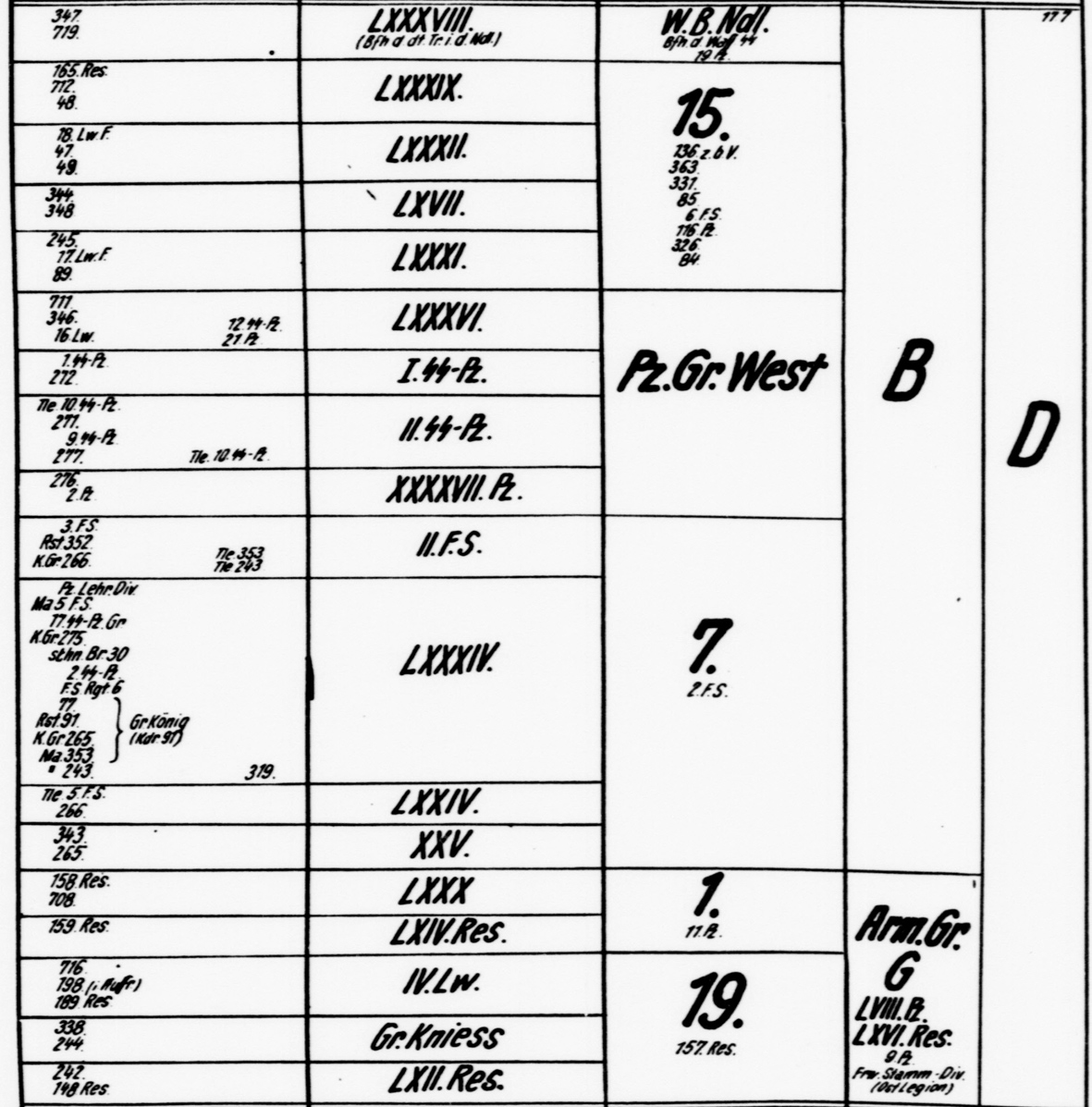

A ma connaissance, il n'y avait pas de "7e Panzerarmee SS", juste deux SS-Panzerkorps, le I. & le II. , positionnés, avec le Panzergruppe West à l'aile droite du dispositif allemand, en Normandie, la 7. Armee étant, elle, à l'aile gauche.
La schematische Kriegsgliederung du Heeresgruppe D (Heeresgruppe B + Armeegruppe G), en date du 17 juillet 1944 - on peut considérer qu'elle était d'actualité le 20 juillet et les jours d'après.

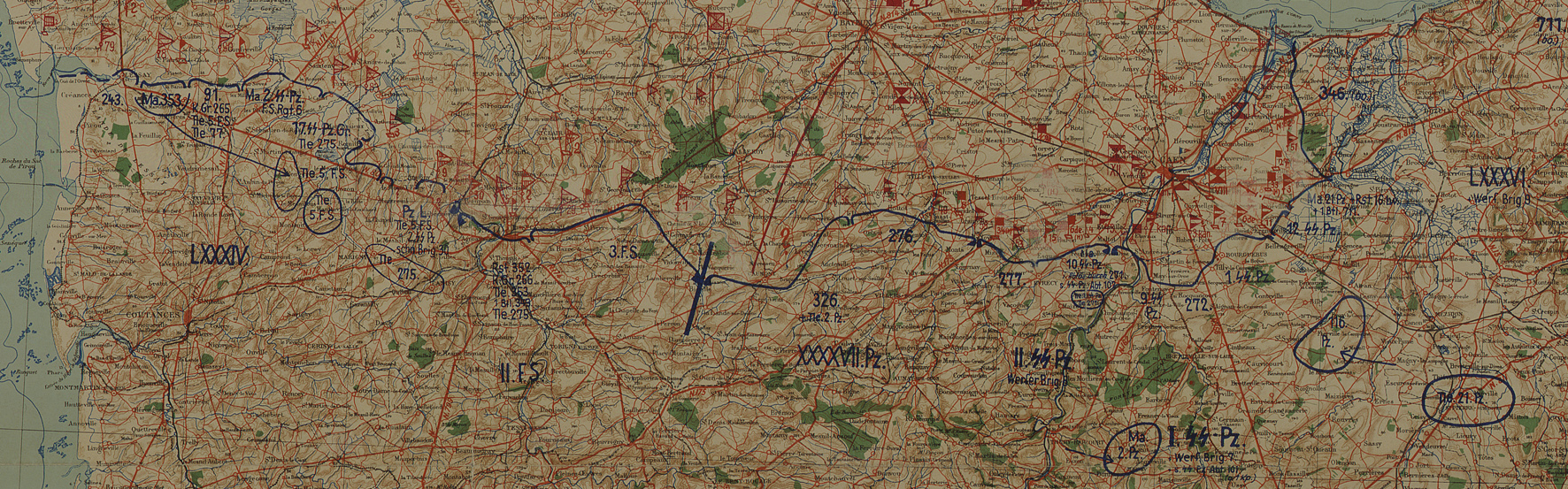

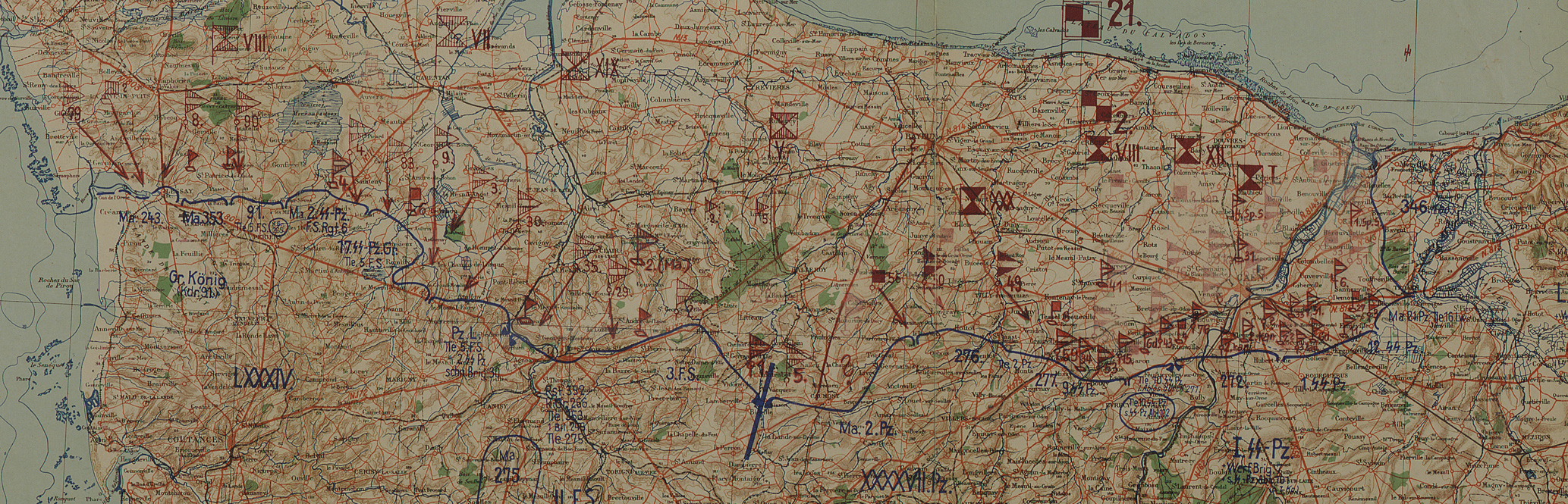

Situation sur le Front de Normandie, le 20 juillet 1944 en fin d'après-midi.
La ligne de front avait lâché, à l'ouest de Saint-Lô, le 25 juillet 1944.
Quant à la 9. Panzer-Division, elle est, en juillet 1944, en cours de "rafraichissement" (Auffrischung, reconstitution), dans le secteur d'Avignon-Nimes ! :D Elle figure, certes, dans la Réserve de la 19.Armee/Armeegruppe G, le 17 juillet, mais c'est plus une mention "administrative" de rattachement qu'autre chose. Il n'y a, donc, rien de bien étonnant qu'elle soit restée "l'arme au pied" lors du déclenchement de Cobra. ;) A l'époque, les allemands devaient, déjà, aussi, s'inquiéter d'un proche débarquement allié sur le rivage méditerranéen et la 9. Panzer était la seule formation blindée présente dans ce secteur.

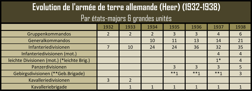

La Reichswehr, jusqu'en 1933, s'était "strictement" conformée aux clauses du Traité de Versailles, comme le démontre le tableau ci-dessous
Le réarmement de l'armée de terre (Reichswehr), qui était implicitement prévu, dans le Traité, après 10 ans de "punition", n'était passé en "mode accéléré", qu'après l'arrivée au pouvoir, fin 1933, des nationaux-socialistes, avec la nomination de AH en tant que Reichskanzler, dont le campagne électorale affichait, clairement, la volonté de s'asseoir sur le Traité de Versailles, coupable d'avoir réduit l'Allemagne à celui "d'état-croupion", par la faute de dirigeants "mous du genou" qui s'étaient succédés, à la tête de l'état, depuis novembre 1918 - la "vieille ganache d'Hindenburg, pour raison "d'emblème militaire historique" étant épargné par les balles, à condition de laisser le siège vacant -. La crise monétaire allemande, qui avait débuté en 1929, générant, en 1933, 15 millions de chômeurs "complets" & "partiels", était dans la directe filiation de celle qui avait frappé les Etats-Unis, suite au retrait massif des investissements américains dans l'économie allemande, alors que ses conséquences, en France, avaient été, elles, sans aucune comparaison et beaucoup plus tardives (postérieures à 1931).
La production d'armement, en Allemagne, avait repris à partir de 1931, mais, à cette date, hormis les cris d'orfraies des tenants rigoureux du Traité de Versailles - devenu "obsolète" , après 10 ans ! -, des alarmistes et pacifistes de tous crins, elle était logique, rapportée aux besoins de reconstruction, les années suivantes, d'une armée nationale de temps de paix.
En ce qui concerne le matériel terrestre, il convient de ne pas se leurrer, le bête "fusil" Kar 98, version raccourcie (Karabine) du Modèle 1898, n'était entré en dotation qu'en 1935. Il est de même de la MG 34, dérivée, plus ou moins, de la MG 15, mise au point en 1930, etc. La mise en service des premières "trottinettes" blindées (Panzer I Ausf.A) date du mois d'août 1935. En dépit , au sein de l'artillerie, de la désignation "Modèle 18" - pour différencier les pièces conçues et produites, au-delà de novembre 1918 (date "psychologique), des productions 14-18 -, 90% du parc d'artillerie de septembre 1939 avaient été produits après 1933, etc.
