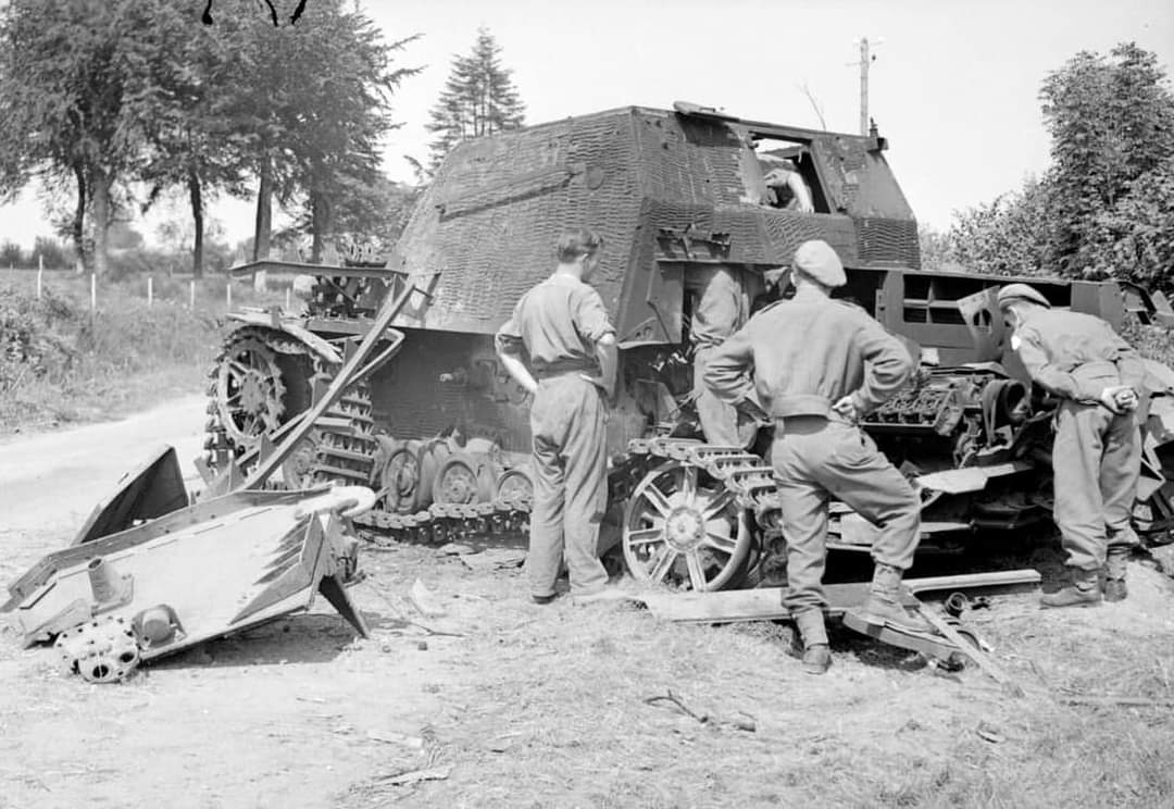

La photo ci-dessous prise en Normandie, du côte de Ondefontaine (entre Villers-Bocage et Vire ; secteur britannique, le 6 août 1944) m'a surpris.
On y voit l'épave d'un Sturmpanzer IV Brummbär.
Il s'agit d'un engin d'assaut lourdement armé d'un canon de 15cm.
Il est conçu pour accompagner et appuyer l'infanterie d'assaut, notamment en milieu urbain.

Pourquoi la photo postée par Daniel ne concernerait elle pas un de ceux là.
Lors de la bataille de Normandie, les Brummbär sont engagés au sein du Sturmpanzer-Abteilung 217 qui fait route vers le front normand à compter du 2 juillet 1944. Pendant près d'un mois, ils progressent difficilement et de nombreux exemplaires subissent des casses avant d'atteindre Caen début août.

L'épave sur la photo postée en introduction au fil semble bien avoir pris au moins un coup au but, probablement à l'arrière.
L'arrière du flanc gauche du châssis a été cassé et repose au sol, sur la gauche de la photo (il a emporté les Schürzen et leur support). Le choc de l'explosion a dû être terrible pour donner ce résultat.
La roue tendeuse a été arrachée de son moyeu, la chenille gauche est complètement lâchée.
De plus, le Tommy à l'avant-plan à le pied sur une partie du panneau arrière du compartiment moteur, je crois apercevoir une partie du pot d'échappement qui est normalement fixé sur le dessus de ce panneau.
A voir le noircissement de l'arrière du compartiment de combat, on peut imaginer que le compartiment moteur a pris feu.
Résultat classique d'un coup au but à cet endroit.
Ce Brummbär là n'a pas subit de panne mécanique, pour moi il a carrément morflé ! ;)

Nouveau message Post Numéro: 6  Nouveau message de Loïc Charpentier  Nouveau message 07 Aoû 2024, 07:03
Résultat attribué à une explosion interne, très probablement un pélot qui aurait tapé dans le stock de munitions du Stupa. :mrgreen: En juillet, les dégâts subis par le réseau ferré avaient contraint l'unité à effectuer 170 km par la route pour rejoindre la ligne de front.

Nouveau message Post Numéro: 9  Nouveau message de Dog Red  Nouveau message 07 Aoû 2024, 10:23
Loïc Charpentier a écrit:Résultat attribué à une explosion interne, très probablement un pélot qui aurait tapé dans le stock de munitions du Stupa.
Les mun. sont rangées dans le compartiment de combat, c'est donc au niveau de la casemate qu'on devrait apercevoir un maximum de déformations plutôt qu'à l'arrière du blindé ? ::dubitatif::
Re: LE BRUMMBÄR EN NORMANDIE
Nouveau message Post Numéro: 10  Nouveau message de Loïc Charpentier  Nouveau message 07 Aoû 2024, 11:08
Dog Red a écrit:Les mun. sont rangées dans le compartiment de combat, c'est donc au niveau de la casemate qu'on devrait apercevoir un maximum de déformations plutôt qu'à l'arrière du blindé ? ::dubitatif::
Quand tu as une trentaine de pélots de 15 cm, avec leurs douilles garnies de la charge propulsive, qui pètent, la déflagration devait se propager un peu partout et vraisemblablement vers les "parties" les plus faibles; la paroi intérieure pare-feu entre l'habitacle et le compartiment-moteur ne devait guère excéder plus de 10/15 mm d'épaisseur.
