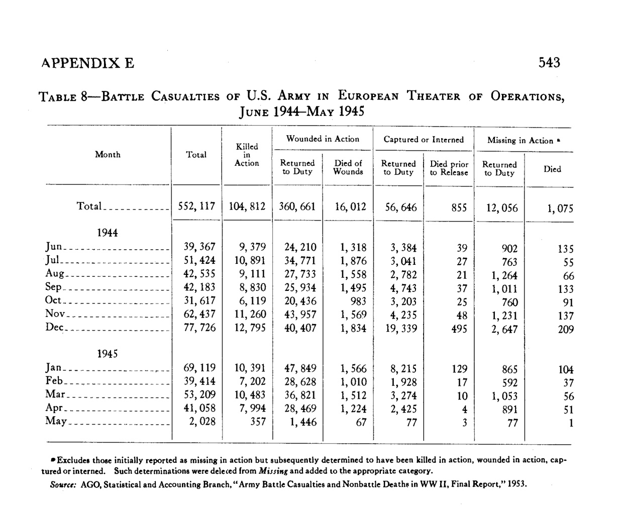

Message Post Numéro: 9  Message de Loïc Charpentier  Message 24 Juil 2020, 11:46
En ce qui concerne les seules pertes de l'US Army, durant la WW II, il existe un document officiel très détaillé (121 pages!) et incontournable, " Army Battle Casualties and Nonbattle Deaths in WW II - Final Report (7 décembre 1941-31 décembre 1946", publié en 1953 et récupérable, gratuitement, à partir de ce lien...
https://apps.dtic.mil/dtic/tr/fulltext/u2/a438106.pdf ;-)
Les références de ce document figurent, par exemple, à la page 543 de l'ouvrage "The European Theater of Operations - The Supreme Command"- publié en 1989, par le CMH (auteur, Forrest C. Pogue), N° CMH 7-1. Ci-dessous un tableau extrait dudit ouvrage - Attention, sauf erreur, y sont, également, incluses les pertes enregistrées en Italie! Pour plus de détails, sur le seul front de Normandie, il convient de se reporter, éventuellement au document cité précédemment. :D
