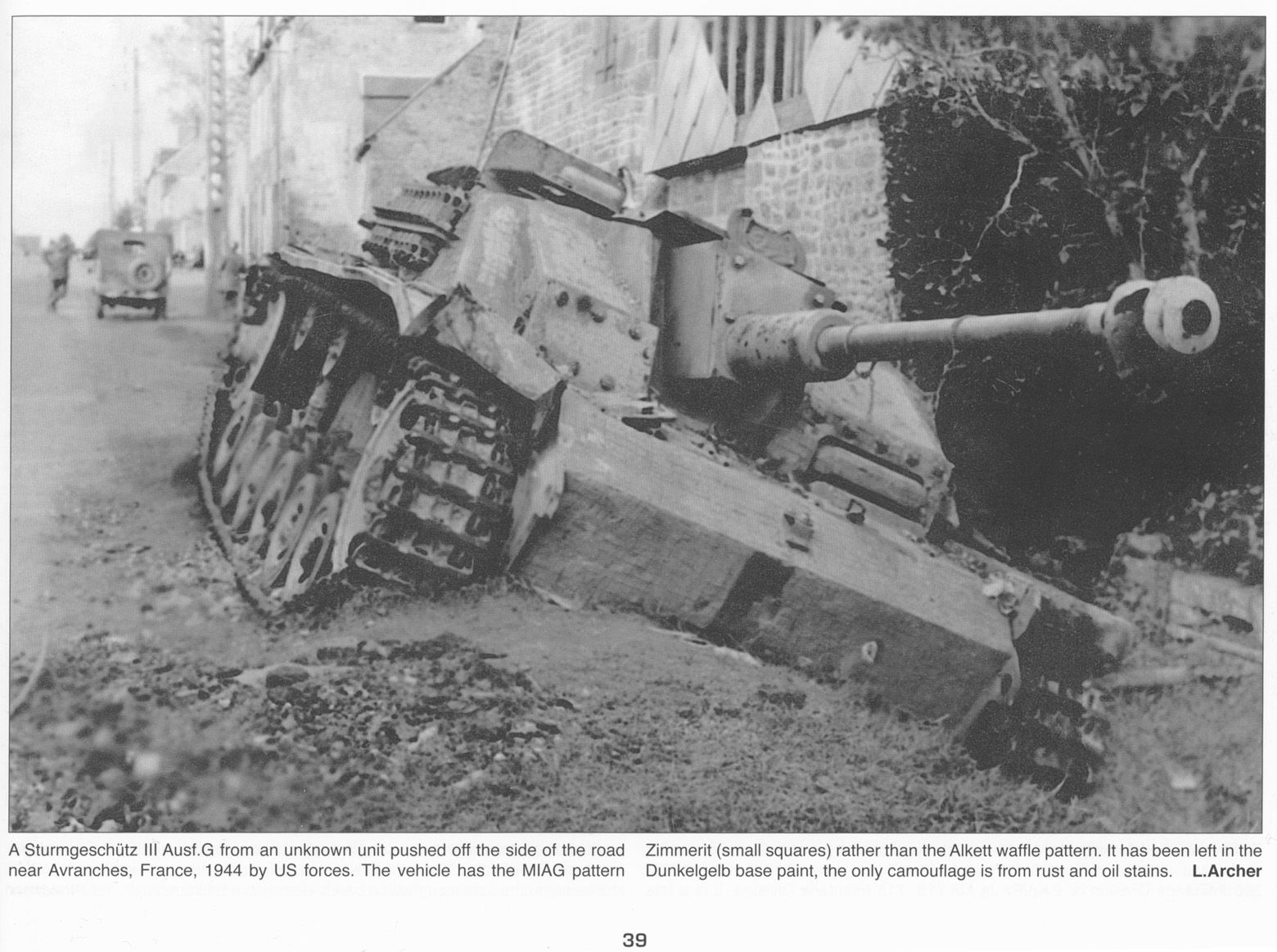

Ci-dessous, le cliché, inséré par les "pilleurs de veuves" (Archer & Auerbach) - ce n'est que mon opinion personnelle! :D -, page 41, de leur premier volume "Panzerwrecks", publié en 2004...
Vous noterez, dans la légende, l'absence totale de précisions sur l'unité d'appartenance, par contre, le secteur probable de son "abandon", lui, est précisé..."Avranches" -il y a de fortes chances que le photographe américain voyageait avec la Jeep à l'arrière-plan. Au passage, j'émettrais quelques réserves à propos des "certitudes" affichées par les deux duettistes, sur l'identification de l'usine d'origine; perso, j'y verrais plus un modèle Alkett, qu'un MIAG - même, si, sur le cliché ( Flirck) proposé par notre intervenant, on constate la présence d'un "porte-bagages" sur la plage arrière, initiée par MIAG, en mai 1944 -, d'autant que la présence du bouclier de MG avait été été suspendue en avril précédent, avec la mise service (programmée) de la MG "Rundumfeuer", dès le mois d'avril ; en plus, en rapport avec le bouclier, les deux éléments de la trappe du mitrailleur semblent s'ouvrir dans l'axe longitudinal (disposition changée, en usine (!), en avril 1944 ! Ce genre de détails indique qu'il s'agit, très probablement, d'un véhicule produit bien avant avril 1944, mais dont l'état de fraicheur "remarquable" des galets de retours "aciers" et du barbotin droit, indique une très récente "révision".
Apparemment, ce canon d'assaut n'avait pas été "abandonné" dans l'urgence, par son équipage - sur les deux côtés visibles, aucune trace d'impact - ; mais, par contre, çà sent, fortement, la casse "moteur" ou la bête panne sèche, le StuG étant abandonné, faute de la disponibilité d'une équipe de dépannage et, très probablement, motivé par l'arrivée "trop proche" de l'ennemi , pour pouvoir le prendre en remorque, la perte d'un StuG coûtant moins chère que celle de son équipage! Vu la "fraicheur" apparente de son train de roulement, j'aurais tendance à voir sa perte, durant, à la louche, la première quinzaine d'août, quand les unités allemandes, positionnées à "l'est" de Granville, avaient du "reculer", offrant , ainsi, un couloir de pénétration aux Alliés.... mais çà n'identifie pas, pour autant, la StuG-Brigade 394, si l'identification se résume à la (seule) présence du capotage, disposée au-dessus du canon. ::elu boulet::

Outre le fait que la chaussée fait sérieusement penser à une route nationale, il est difficile de faire parler plus cette photo.
